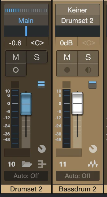

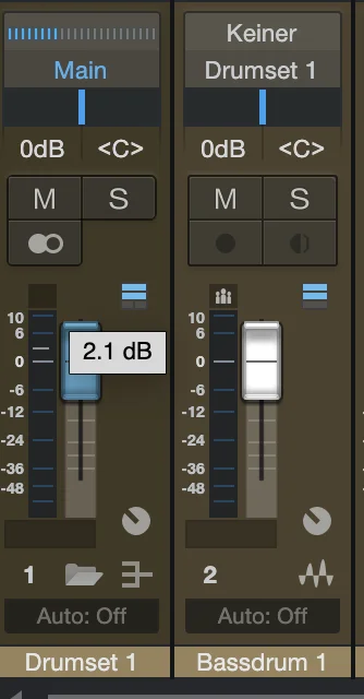

Bei "Drumset" 1 kann ich ganz normal in den Einzelnen Spuren den Pan Regler nutzen. Bei "Drumset 2" ist in den einzelnen Spuren der Blaue Regler irgendwie verschwunden.
Wie kann das sein? Hat da jemand einen Tipp für mich?

Meine Vermutung: der zweite Bus ist Mono und deshalb gibt es bei Spuren, die dahin geroutet werden, kein Panning.
Das habe ich auch gedacht, jedenfalls ist es bei PT (auch) so.
Das klingt sinnig! Die Frage ist: Wo kann ich das einstellen?
Schiebe mal die Mixerkonsole nach oben. Vermutlich sind die Panregler verrutscht. Wenn das nicht geht entkoppel den Mixer mal mit dem Pfeil auf der linken obere Seite.
Einen "normalen" Bus erstellen. Also nicht mit "Route this ... to new bus". Dann die Monos dahin routen. Dann sollten die Panner wieder da sein.

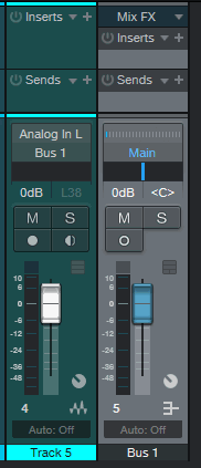

Ja, dafür ist der Button da:
