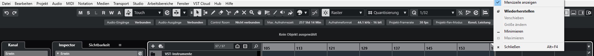

Hey,
mitten im Projekt, als ich was eingespielt habe, verschwand aufeinmal das Menüband.
Mir ist nicht bewusst, dass ich irgendwas gedrückt haben soll, was allerdings auch nicht ausgeschlossen werden kann.
Eine Option, diese wieder erscheinen zu lassen, habe ich nicht gefunden. Win 10. C13 Pro.
Wollte grad nen Mixdown machen.
Habe nun beim Startbildschirm von Cubase einen Shortcut für Mixdown erstellt, hätte aber schon gern das Menüband wieder :)
Falls jemand eine Ahnung oder einen Tipp hat, wäre ich dankbar.

Also, wieso auch immer sich dieses Menü verabschiedet hat. Es ist wieder da.
Hatte im Fenster nicht auf dem Balken ganz oben Rechtsklick gemacht. Hatte die Funktion im Cubase gesucht.

Bei mir kann ich die "Menüzeile anzeigen" gar nicht erst aktivieren/deaktivieren.
Wird mir als Option in der Titelleiste gar nicht angezeigt?!
Ich bin jetzt nicht traurig drüber, aber komisch ist dat schon.
Diese Option gibt es nur unter Windows. Nutzt Du einen Mac?

Ich vergaß zu erwähnen, ich nutze Win 10 64, und da müsste es sie geben.
Ach gefunden, ich war noch in C12 wegen einem Kundenprojekt, in C14 ist es da.
wozu so eine versteckte Option gut sein soll ? Ist dann wohl eher ein Windows Feature und keins von Cubase.
