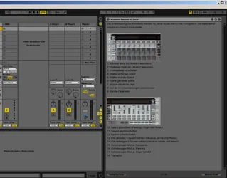

unter voreinstellungen/midi dann für dein mpk die bedienoberflache remote SL auswählen.
schau dir mal meinen screenshot an da ist die legende wie das remote SL funktionstechnisch belegt ist unter ableton.
dann heißt es herrauszufinden welche MIDI-CC's die jeweilige funktion kontrollieren.
ich hab mal versucht zu googlen damals aber dafür keine liste gefunden daher einfach jeden cc von 0-127 durchprobiert und geschaut was die dann machen.
war ne ewige fummelei und sucherei sag ich dir.
wenn du das raus hast dann musst du manuell in deiner MPK jeden button, fader und encoder halt mit den herausgefundenen jeweiligen cc's programmieren.
