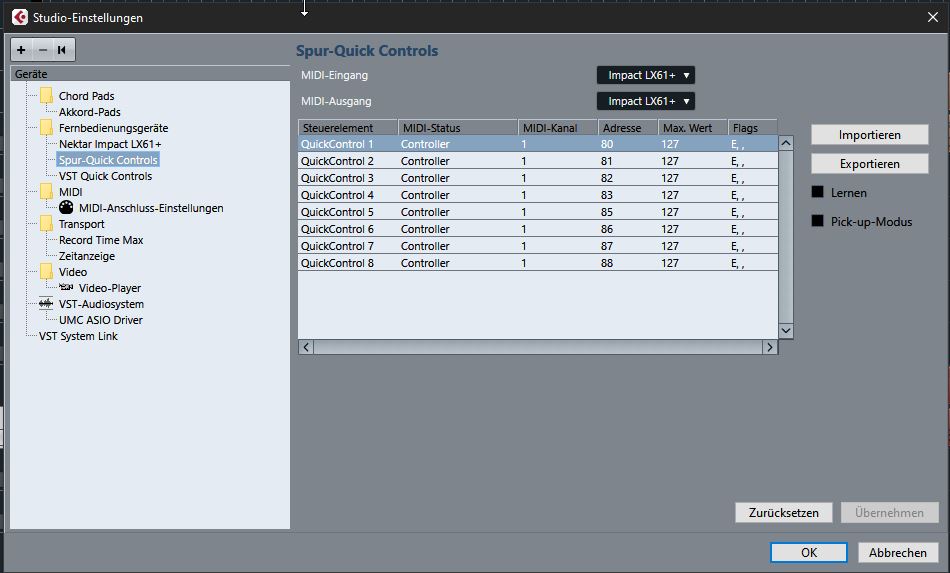

Ich bin mir eigentlich sicher, dass ich in Cubase über einen "Generischen Controller" per Mixer > Auswahl auch immer Zugriff auf die "Spur Quick Controls" hatte.
Täusche ich mich, oder ist das neuerdings in C10 verschwunden?
Ich benötige das um über einen 2.Controller zusätzlich auf die QCs zugreifen zu können.

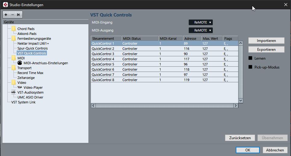

Vielleicht habe ich die Frage nicht richtig verstanden, aber Du kannst nach wie vor zwei verschiedene Controller für die SpurQuickControls und für die VSTQuickControls verwenden.

Dann müsstest Du den MIDI-Eingang bei den Spur-Quick Controls auf "All MIDI Inputs" stellen. Falls Du aber mehr als zwei Controller hast, könnte das zu Verwirrungen führen ;-)
Reaktionen: barnfield_
Das geht wiederum nicht, da die Controllereingänge bewusst nicht in "All Midi Inputs" geroutet sind.
Wollte eigentlich auch nur wissen, ob es jemand bestätigen kann, dass die entsprechenden Einträge im "Generischen Controller" neuerdings fehlen, das Ding ist ja bekanntlich eher schlecht dokumentiert.
