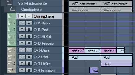

Von Reaper (bekannt? sehr gute DAW) bin ich gewohnt, eine Ordner Spur mit darin enthaltenem Multitimbralem Instrument, mehreren dazu gehörenden Midi-Spuren und den entprechenden Audio-Spuren einfach als "Track-Preset" zu sichern.
Im nächsten Projekt reingeladen wird dann alles schwubdiwupp per 1-click wiederaufgebaut - Instrument, Midi- und Audiochannel-Tracks, alles korrekt zugeordnet.
Wieso geht das in cubase nicht???
Jedenfalls kommt per Re.-Klick auf die Ordner-Spur kein Kontext, bei Re.-Klick auf die Midi-Spuren werden eben nur isoliert diese gesichert.

Mir geht es nur darum, ein Multitimbrales Instrument (also Midi-Spuren, das Instrument und die Audio-Kanäle) in eins zu speichern, so dass ich nicht jedesmal wieder das Instrument, die Midi- und Audio-Spuren anlegen und zuordnen muss.
Ich hänge mal eine Datei an.
Ist schon klar. Nutze hierzu doch einfach nur die Instrumenten-Spuren. Dann kannst so ALLES zusammen absaven (und woanders komplett korrekt aufrufen).

Instr.-Spuren: Habe ich Jahre genutzt, guter Dreh, geht aber nicht multitimbral (s.u.).
... ist doch echt Latte, ob in jeder Spur ein eigener Kontakt steckt ...: Da bin ich mir nicht sicher - ob 8 Omnisphere-Instanzen nicht doch CPU-hungriger sind als 8 Midi-Spuren, die auf EINE Instanz zugreifen?
Instr.-Spuren: Habe ich Jahre genutzt, guter Dreh, geht aber noch nicht multitimbral (s.u.).
Und wenn schon. Dann nimmte halt das VSTi Rack, was mit Midi-Spuren eh wesentlich flexibler ist.
Klar, dir geht es aber um die Speicherbarkeit, hierzu könntest du dir einfach passende Song-Templates erstellen (s.o.) oder ein Omnisphere-VSTI-Preset erzeugen. (s.u.)

Ansonsten kannst du ja immer noch den Omnisphere mit den gewünschten 8 Slots als eigenes VSTi-Preset speichern: einmal als VSTi im F11-Rack aufgerufen, das gespeicherte Preset gewählt, und gut is. Halte ich nicht für wirklich schlimm. Und mit passenden Midi-Spuren bist du da weitaus flexibler. (kann man sogar in den Preferences einstellen, ob Cubase diese automatisch erzeugen soll (!)

Ok,zum Thema: Ich habe vorhin mal in ner freien Minute den Omnisphere ins VSTi-Rack geladen und zwei Midispuren erzeugt und im Omnisphere im Multimodus zwei Sounds geladen.Als Möglichkeit habe ich jetzt nur die Option Midi-Spur-Preset gefunden.Dort konnte ich die markierten Spuren auch als Preset abspeichern.Danach habe ich alles gelöscht und durch Rechtsklick die Funktion Spur.Preset laden,das abgespeicherte Preset geladen.Cubase hat mir die Spuren auch wieder angelegt.Das Problem ist aber, a) Cubase lädt die aufgezeichneten Midi-Daten nicht und b) in das Vsti-Rack wird der Omnisphere auch nicht geladen.Wenn ich jetzt den Omnisphere in das VSTi-Rack lade,dann weist Cubase automatisch die angelegten Spuren dem Omnisphere zu und im Multimode sind auch die Sounds da.Die aufgezeichneten Midi-Daten bleiben trotzdem verschollen.
Ich denke das Problem ist das VSTi-Rack und ich weiss nicht ob es möglich ist,dass so zu programmieren,dass Cubase den Omnisphere bei einem volleren Projekt einfach in den nächsten freien Slot lädt.Dann müsste es noch eine Option beim Import geben,wo man auswählen könnte,das man aufgezeichnete Midi-Daten der Spuren auch wieder herstellen kann,wenn man denn möchte.
Oder die Instrumentenspuren müssten wirklich langsam mal mehrere Multiouts spendiert bekommen,denn dort funktioniert das mit dem Abspeichern ja ganz gut.Dann könnte man sich von dem VSTi-Rack verabschieden.

... Omnisphere ins VSTi-Rack geladen ... wenn ich jetzt den Omnisphere in das VSTi-Rack lade,dann weist Cubase automatisch die angelegten Spuren dem Omnisphere zu und im Multimode sind auch die Sounds da ...
Soweit bin ich gar nicht gekommen. Verrückterweise geht das Ganze als Project-Template ja perfekt, prinzipiell hat Cubase also die Fähigkeit.
