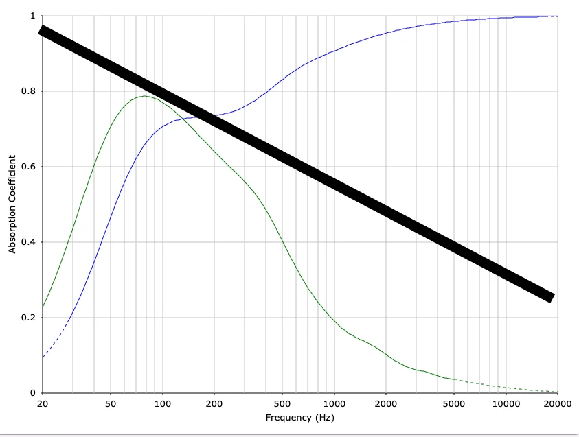

Ein unbehandelter Raum hat mehr Bass als Höhen.
So wie die schwarze Linie hier. Der Bass ist einfach lauter als obere Frequenzen.
Wenn du jetzt einfach voll poröse Absorber nutzt (Stellwände mit Mineralwolle oder Basotect gefüllt) und diese mit Stoff zu tackerst dann hast du sowas wie die blaue Kurve. Ein poröser Absorber wirkt in den Höhen immer besser als im Bass.
Das ist genau der gegenteilige Verlauf zu dem wie der Raum klingt.
Du wirst ingesamt den Nachhall im Raum mindern mit einem Absorber wie der blauen Linie, gleichzeitig es aber noch weiter fördern dass der Bass noch überbetonter ist als vorher.
Grün ist das was ich dir oben als Bild gepostet hab und dieser Wirkt im Bass sehr gut und in den Höhen schlechter. Und wenn da du dieser schwarze Linie gerade kriegen willst ist das genau was der Doktor verordnet hat.
Wenn du es nicht verstehst frag gerne nach.

@coffee boy: die graphen sind mir soweit klar ... das mit den moden hatte ich mir auch überlegt. mal angenommen, ich hätte eine mode bei 50hz und ich würde unter 80hz alles abschneiden. das geht ja heute unheimlich steilflankig und effektiv. damit ist die 50hz-mode für mich doch erledigt. dass die bei 100hz usw. wiederkommt, ist klar. weiter angenommen, ich würde solche helmholtz-resonatoren bauen können (ich sage nicht, dass ich es kann :) dann bräuchte ich die ja erst für die frequenzen ab 100hz zu bauen. und ich vermute, dass es einen wesentlichen unterschied macht, ob ich einen resonator für 50hz oder für 100hz bauen muss. das war mein gedankengang und meine hoffnung :)
noch weitergehend: die blaue linie in deinem bild zeigt ja, dass die basotect-absorber schon ab 100hz gar nicht so schlecht wirken. und da war eben meine hoffnung: wenn ich unter 100hz dem hochpass zum fraß vorwerfe und ab 100hz das basotect wirkt, kann ich die - viel aufwändiger zu bauenden - helmholtz-resonatoren weglassen.
und wenn die großen basotect-flächen mir zuviel höhen klauen, decke ich teile davon schallhart ab. dann werden die tiefen frequenzen gekillt und die hohen reflektiert. voila! :-) habe ich richtig gedacht?
Du kannst was auf den Bild ist in keinen realen Bezug setzen weil ich das nur gemacht habe um das Prinzip darzustellen und gar kein Basotect in den Rechner eingetippt hab. Ich hab einfach eingetippt was es bildlich am besten darstellt.
Zum Berechnen von Absorption taugt dieser Rechner auch nicht weil er wichtige Parameter nicht mit einbezieht.
Deswegen gibt es den im Netz umsonst und die Software die es richtig macht kostet 700 Euro :)

Der Vorteil von einem Slot Resonator ist das er bei weniger Dicke genauso effektiv im Bass ist wie ein dickerer poröser Absorber.
Wieder nur ein plakatives Beispiel - das heißt die Zahlen stellen nur das Prinzip dar und haben keinen echten Realitätsbezug.
Du hast eine 100 Hz Mode die von den Seitenwänden ausgeht.
Jetzt kannst du links und rechts 300 mm Mineralwolle an die Wand in einen Rahmen packen, Stoff drüber tackern und dann einfach mit Brettern verkleiden, Lücken dazwischen lassen.
Das verwendete Material würde in diesem Fall 100 Hz gut absorbieren mit den Brettern setzt du einfach einen Lowpass. Das heißt du limitierst die Absorption auf den Bassbereich.
Du könntest aber auch den Rahmen so ausführen das es eine dichte Konstruktion ist, wieder Bretter vorne mit passender Lücke drauf schrauben und würdest dann mit 200 mm dicker Mineralwolle auskommen weil du die Resonanz des Absorbers ausnutzt.
Das heißt unterm Strich du kannst auch einfach dicker bauen und mit Brettern den Hochton retten, was ich aber unsinnig finde weil das andere ja genau das selbe macht aber weniger kostet und weniger Platz weg nimmt.
