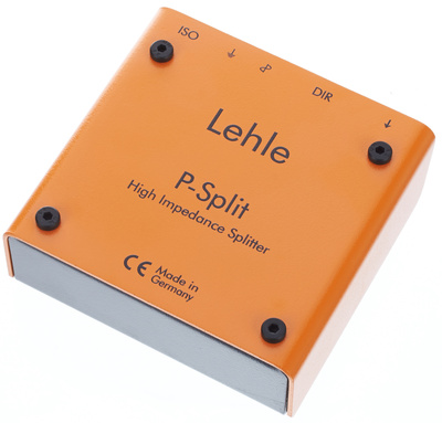

Mit einem Splitter (der Lehle P-Split kostet zwar ordentlich, wird aber ausschließlich gelobt) wird wirklich nur ein Signal zu zwei Signalen gemacht. Bei einem Splitter kommen hinten 2x exakt die gleichen Signale raus, d.h. könntest du sowohl eine Gitarre auf zwei Amps schicken, oder aber ein Signal in einen Amp senden und das andere in den Instrument Input an einem Interface.

Seit wann ist der P-Split eine DI-Box?

Der P-Split ist dafür da, ein Gitarrensignal gleichzeitig an zwei Amps zu schicken.

...Seit wann ist der P-Split eine DI-Box?...
Da haste natürlich Recht. Ich war iwie auf dem Splitttrip. K.A., warum? Edit: Doch, ich weiß warum! Weil der Monty im Startpost davon sprach ;-)
