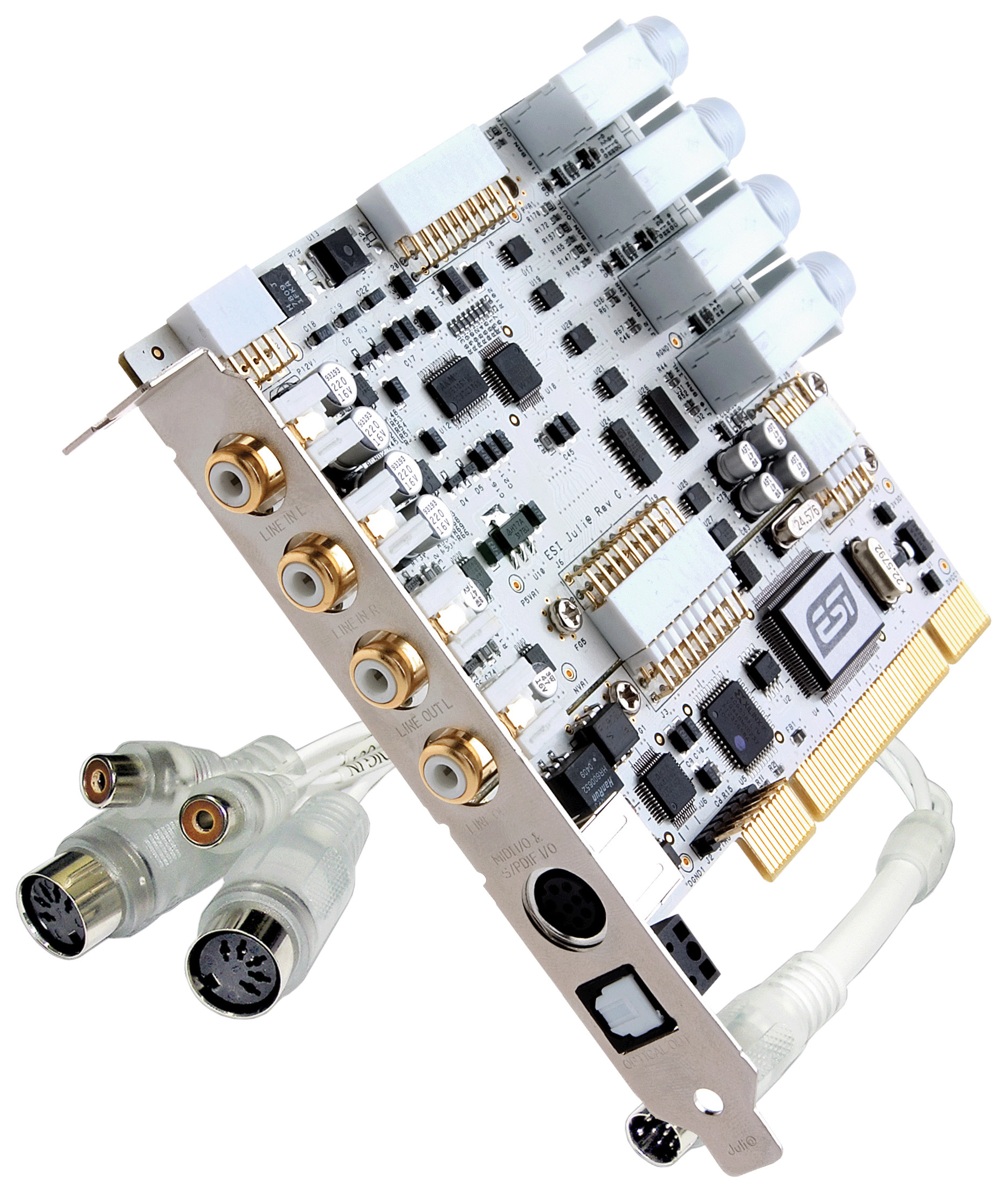

Beste billigste Karte, ist nach wie vor die ESI Juli@.
Kommt nix drüber bzw drunter.

Ich habe die Juli@ xte. Und dabei gar nicht gemerkt, dass die keinen Mikrofoneingang hat . Und keine Phantomspeisung. Dafür muss ich mir jetzt noch ein zweites Interface holen.
Lehrgeld!
Klanglich ist sie aber TOP und in Moment auch billig bei Musicstore zu haben.

@Kuno: Die ESI-Karten habe den Vorteil, dass sie unter Windows *zusätzlich* zum Onboardchip installiert werden können. Das Heißt: DAW über ESI; Rest über Soundkarte. Zusätzlich gibt es das "Direct Wire" Feature, dass ein Signarouting erlaubt (z.B. zum Aufnehmen von PC-internen Quellen oder gemeinsamer Ausgabe mehrerer Signale).
Das geht eigentlich mit jeder Audio/Soundkarte.
Als ich hier noch ne X-Fi drin hatte, konnte ich die auch zusammen mit dem OnBoard-Sound verwenden.
Prinzipiell kann man sich ja auch mehrere Interfaces einbauen und parallel betreiben.
