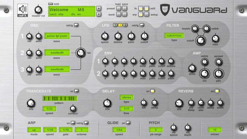

Bin mir sicher, der Sound ist beim Vanguard dabei.
Gibt es noch andere Möglichkeiten ohne den Vanguard kaufen zu müssen?
