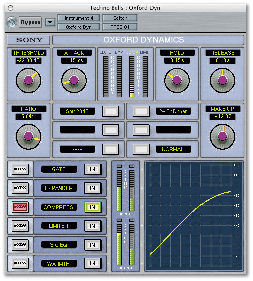

bei Sonnox Oxford gibt es 2 Limiter einmal bei [color=#red]Dynamics > Limiter[/color]und einmal der normale [color=#blue]Limiter[/color]
Ich habe dazu 2 Bilder
Was ist der Unterschied zwischen den beiden Limiter?
Wie man im ersten Bild sehen kann gibt es dort ein "Limiter" unter "Compress"
und im zweiten Bild gibt es nochmal ein Limiter.
Sollte man beide benutzen? Oder sind die gleich?
Auf dem erstem Bild ist definitiv Compressor zu sehen....:D
Ich denke der Limitier bei den Dynamics ist mehr als Schutz vor Übersteuerung gedacht, während der Oxford Limiter zum Lautmachen gedacht ist, speziell mit seiner Enhance (Distorsion) Funktion. Ich würde einfach mal beide Plugins testen und vergleichen. Ich benutze den Limiter auf der Summe doch des öfteren.

Ja bei den Dynamics gibt es auch ein Limiter.
Welchen man zuerst anwenden sollte ist egal?
Vermutlich ist der zweite eher als Mastering-Limiter gedacht, während Dynamics für den Einsatz auf den einzelnen Kanälen konzipiert ist...
Ein Limiter ist auch ein Kompressor. Deshalb kann der Dynamics auch als solcher genutz werden. Der Limiter selbst ist eher für die Summe / Mastering gedacht.

Der Oxford-Dynamik ist ein Art Channelstrip, der Oxford Limiter ist ein Limiter mit Zusatz Funktionen, den darf man aber auch auf einzlene Kanäle legen, der ist nicht nur für die Summe gedacht, vielleicht Ürsprünglich vom Hersteller, aber der Anwender wird sich daran nicht halten, wer das tut wär ja dumm, man darf es halt nicht übertreiben.
Der Zweite ist auf jeden Fall der Mastering Limiter, mit dem man spielend hohe Lautstärken erreicht.
Anschließend mit dem Enhancer noch ein wenig Stereoverbreiterung bei Bedarf.

Der Limiter in den Oxford Dynamics ist ein klassischer Limiter, eben die "Extremform" eines Kompressors.
Des Stand Alone Plugin ist hingegen ne Kombination aus semiautomatischen Kompressor und anschließendem Brickwall Limiter, wobei er auch Pegel über 0 dBTP erzeugt und daher beim Mastering nicht als letzte Schutzinstanz aktiv sein sollte.
Beide Plugins fühlen sich bei Mix und Mastering gleich wohl und spielen qualitativ auf dem Nievau vergleichbarer Tools.
