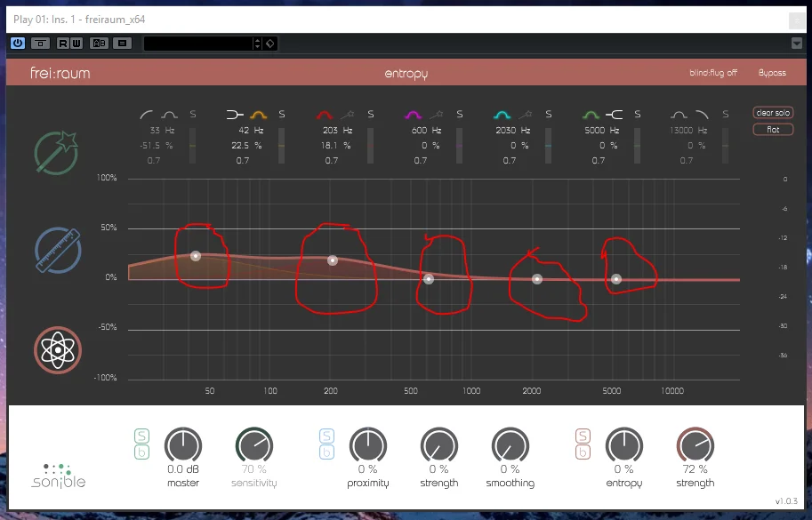

ich hatte mir vor einer Weile die Dem reingezogen kam aber nicht so wirklich damit klar.
Wenn es zB darum ging Raumanteile zu verringern/verstärken dann ging das immer nur über das komplette
Frequenzspektrum. Schöner wäre es wenn man das auf einzelne Frequenzbereiche anwenden könnte, beispielsweise
bei Gitarren den Bassbereich "entraumen" und bei den hohen Frequenzen den Raumanteil verstärken.
Geht das grundsätzlich nicht oder war es nicht möglich auf Grund der Demo Begrenzung?
Mir ist nicht bekannt, dass es Beschränkungen bei der Demo gibt
Reaktionen: FIXXXER
Ist ja im Prinzip auch keine "Demo", sondern eine "Trial", also eine Version, welche nach Ablauf einer Zeitspanne nicht mehr funktioniert, aber alle Funktionen der gekauften Version besitzt. Eine "Demo" dagegen ist meist eingeschränkt.
Reaktionen: FIXXXER
Kann es dann sein das man es dann gar nicht so benutzen kann wie oben von mir beschrieben?
K.P. ob das eine Beschränkung der Demo ist.
In der Vollversion kannst Du auf alle Fälle einzelne Bänder in allen 3 Modi bearbeiten.
Reaktionen: FIXXXER und Dodo_I
ja, das stimmt bei mir war es aber so das die einzelnen Bänder lediglich als "normaler EQ" funktioniert haben, es wurden also Frequenzen
angehoben oder gesenkt, der jeweilige Effekt wurde kam aber nicht wirklich durch, fand ich irgendwie seltsam...
Warst du auch auf dem blauen Proximity Symbol?
Reaktionen: FIXXXER
ja, definitiv, wie gesagt ich konnte den Effekt sehr deutlich hören allerdings nur wenn ich die "helle Linie" über das
komplette Frequenzspektrum hoch oder runter gezogen habe. Bei den einzelnen Bändern war der Effekt wie bei einem
stinknormalen EQ.
Ok, dann check ich das mal. Hoffe, dass ich am Abend noch dazu komme...
