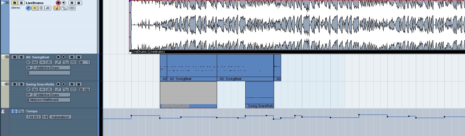

Ich hab das mal mit ner Live Drumaufnahme gemacht.
Der Drummer hat im Refrain immer richtig gas gegeben.
In den Bridges war er dann auf 122BpM und in den Hauptteilen bei 128-133BPM.
Habe dann mal die Drums mit Addictive Drums nachgebaut und nach der erzeugten Tempospur ausgerichtet.
Wirklich klasse Feeling nachher das ganze Nachgebaute, aber auch viel Arbeit...
Wichtig ist, das die Timingsprünge immer genau auf den Beats liegen.
Das sah dann so aus:
