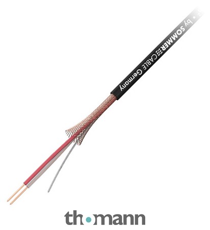

Ich habe mir das oben genannte Kabel geholt und es besitzt eine Beilauflitze.
Hat wer von euch schonmal dieses Kabel für ein normales XLR Kabel verbaut?
Wie habt ihr es verdrahtet? Mit dem Schirm sind es ja dann 4 Adern und es gibt mehrere Möglichkeiten.
Freue mich auf eure Vorschläge.
Ich sehe nur 2 Adern + Schirm
Die 3. "Ader" ist wahrscheinlich auch keine Beilauflitze, sondern ein reiner Kunststofffaden zur mechanischen Stabilisierung. Eine Beilauflitze wäre aus Metall (Kupfer) und würde dafür sorgen, dass der Schirm an jeder Stelle eine niederohmige Masseverbindung hat. Die Beilauflitze wird deshalb am Steckverbinder zusammen mit dem Schirm auf Masse gelegt.
@akStudio
schau mal hier:
Wenn ich das richtig verstehe, ist die Beilauflitze extra für eine Verbindung gedacht. Ich kenne das von Kabeln mit einem Folienschirm.
Ich hab auch schon Kabel gesehen, wo der Schirm dann auf das Steckergehäuse gelegt wird. Da aber gebrückt von Pin 1.
In dem Fall wäre es ja möglich den Schirm aufs Gehäuse zu legen und Pin 1 über die Beilauflitze zu verbinden.
Es gibt ja auch die Variante wo nur eine Seite des Schirms auf die Masse ( Pin 1 ) gelegt wird. Da sehe ich aber größere Möglichkeiten von HF Einstreuungen.
Ich hätte jetzt auch einfach den Schirm + Beilauflitze auf Pin 1 gelegt.

Ja, Du hast Recht, also keine Kunststoffader, sondern eine nicht isolierte Litze. Die ist ja sowieso über die gesamte Länge leitend mit dem Schirm verbunden, also wird sie auch im Stecker zusammen mit dem Schirm verlötet.
Warum kauft man nicht einfach das Kabel, was man wirklich benötigt? Also 2 Adern plus Schirm?
Sorry, ich bin davon ausgegangen, daß sie separat zum Schirm liegt.
Was für einen Sinn diese Litze dann hat erschliesst sich mir nicht.
