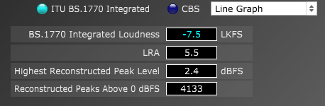

Ich würde vielleicht noch mal den Limiter checken. Ich glaube, 4.133 Peaks above 0 dBFS nicht ein bisschen viel, oder?
Danke für den Hinweis,Encoder geupdated und schon haben wir den Salat.Ich schau mal nach.
