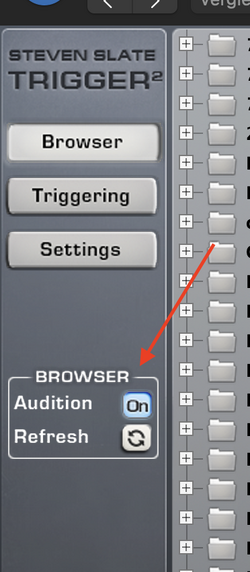

Weiß jemand, wie ich in Logic Samples im Slate Trigger vorhören kann?
In Ableton* geht das problemlos ohne besondere Einstellungen, nur in Logic will es einfach nicht klappen.
Jemand eine Idee?

Hast du den Kanal "scharfgestellt"? Weiß nicht, wie das in Logic heisst, bei Reaper heisst das "Record Monitoring", das muss imho an sein, damit man Vorhören kann.
ja du musst leider bei der betreffenden Spur das Input-Monitoring scharfschalten.. dann sollte es gehen. Ist bei Logic aber mühsam.. hab noch keinen "cooleren* weg gefunden.
also ich habs hingekriegt.. haste software-monitoring in logic aktiviert? dann noch input monitoring auf der spur aktivieren, dann hats bei mir geklappt... wasn beschissener workaround.. :D :D

Du Teufelskerl! Ja, es klappt. Habe mir jetzt mal den Software-Monitoring-Button in die Steuerungsleiste gezogen. Zwar ein paar Clicks mehr als in anderen DAWs, aber dafür klappt es. Juhuuu!
schön - freut mich dir den Tag gerettet zu haben.. :D :D :D das mit dem Button ist ne GUTE Idee... klau ich.

Bei mir war bisher immer so, dass ich nur vorhören kann/konnte, wenn der Song läuft. Also: Samples in Trigger klicken ergibt keinen hörbaren Ton, wenn das Projekt steht, wohl aber, wenn es gerade abläuft. War für mich akzeptabel (Hören im Kontext). Aber besser wäre natürlich, wenn man Samples auch bei stehendem Projekt vorhören könnte. Geht Letzteres bei Eurer Lösung jetzt?
