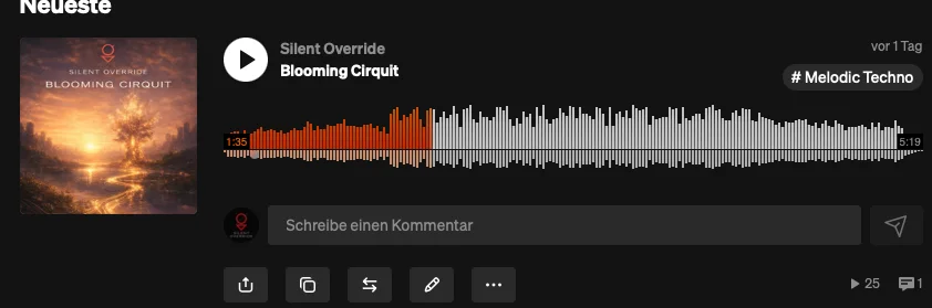

View: https://soundcloud.com/silentoverride/blooming-cirquit?si=e63052b4921c4232a616ca4410034dce&utm_source=clipboard&utm_medium=text&utm_campaign=social_sharing
Foto von der alten Wellenform
Reaktionen: Humanizer
