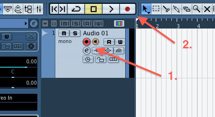

1. Ist die Spur scharf geschaltet?

Was heißt das? : ) (also, der rote Recording-Button ist an, ja).

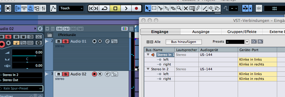

Ich wollte jetzt nochmal ne neue Piano Spur aufnehmen, die Einstellungen sind noch wie vorher, aber lustigerweise gehts jetzt nicht mehr. Hier kommt der Screenshot.

Nein. In Deinem Screenshot in den VST-Verbindungen existieren zwei Stereoeingänge. Beide greifen auf die gleichen Hardware-Eingänge zu. Das könnte ein Problem sein. Ich würde einen Stereoeingang löschen.
Deine beiden Spuren auf diesem Screenshot sind Stereospuren.

Aber jetzt hab ich ja - wie im Screenshot zu sehen - nur Stereo-Eingänge, und es geht trotzdem nicht (vorher hatte ich die Einstellungen genauso, da ging es komischerweise doch). Woran könnte das liegen? Ich habs zwischendurch auch noch mal beendet und neu gestartet, ohne Erfolg.

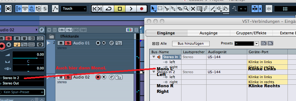

Du kannst dir EINEN Stereobus einrichten mit KlinkeL/R und dann zwei MonoKanäle, einen Links und einen Rechts. Wenn Du jetzt eine Monospur aufmachst in Cubase musst du auch die Monospur im Projekt auf L oder R Routen im Eingangssignal und nicht auf StereoIn2.
