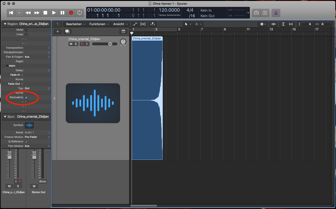

https://support.apple.com/kb/PH13156?locale=en_US&viewlocale=de_DE

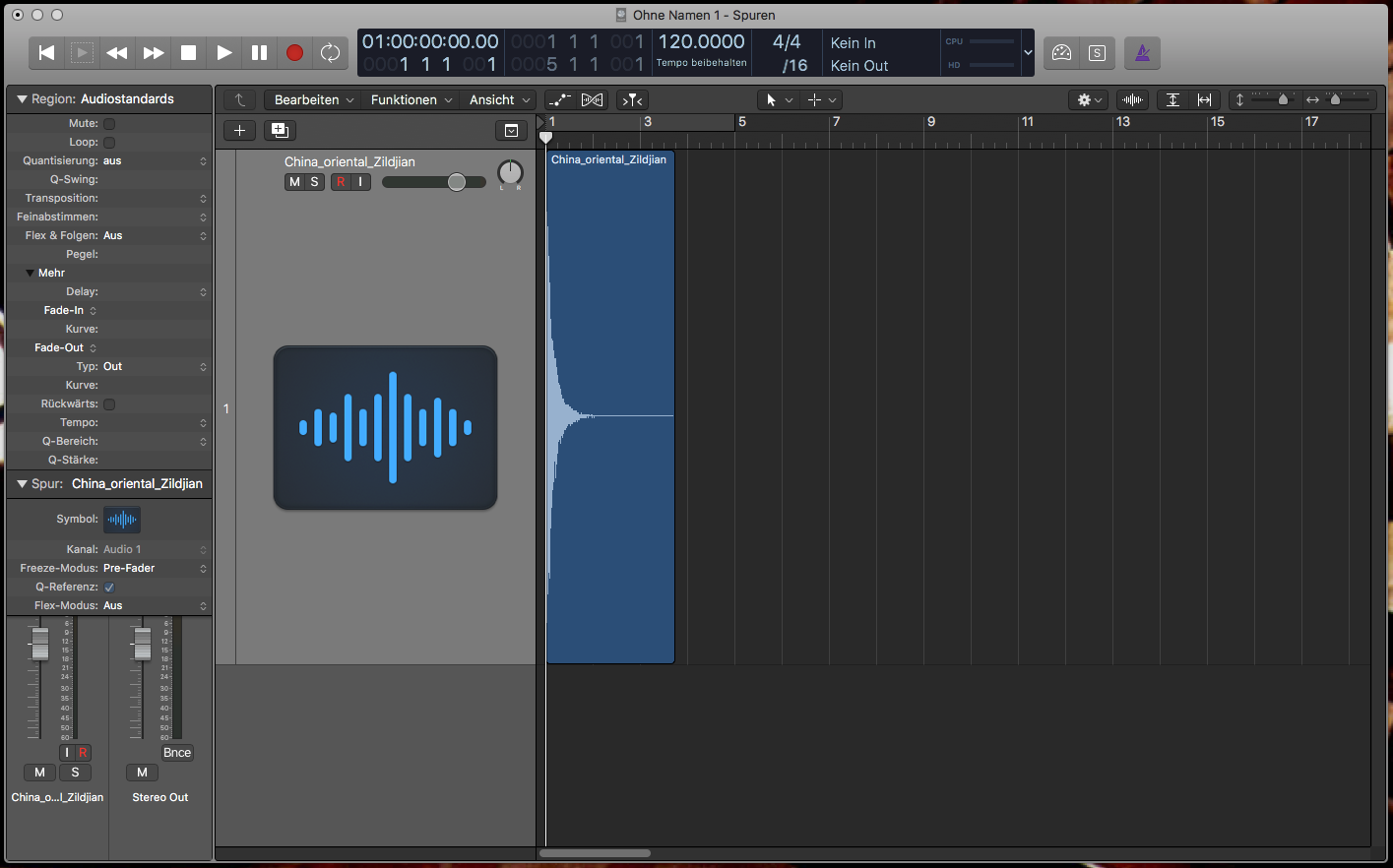

Kannst du mal einen Screenshot aus dem Audioeditor machen? Vielleicht kann man den Fehler darüber etwas leichter ausfindig machen.
macht man doch im arrange. non destruktiv.
Das!
Und will man's doch destruktiv, dann muss eben der Reiter "Datei" im Editor aktiv sein, wie von notebynote bereits erwähnt.
