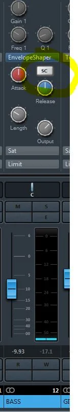

Worum geht's: Also in dem Channelstrip (ich hab Cubase 8 Pro) - das ist das Teil was man findet wenn man auf das "e" beispielsweise im Inspector drauf klickt. Dort wo links die Insert-Effekte aufgeführt sind und rechts die Send-Effekte. In der Mitte ist dann das EQ-Fenster und halt der Channelstrip. Hat ja sicher schon jeder mal gesehen ;-)
Jetzt gibt es da im Channelstrip z.B. einen Envelope-Shaper. In dieser Spalte gibt es dann wiederum einen Sidechain-Button (SN).
Was macht der eigentlich?
Ich hab es mal ausprobiert, ich bild mir ein, es ist akustisch was anders aber es kann auch Einbildung sein.
Im Handbuch steht halt nur: Aktiviert den externen Side-Chain! Toll - weiß ich auch genau, was damit gemeint ist
Deshalb mal die Frage, wer hat denn damit schon mal Erfahrung gemacht. Was bedeutet dieser Button incl. Funktion.
Vielleicht noch als Zusatzfrage: Hat das was damit zu tun wenn ich die Sidechain-Funktion z.B. von einem Cubase-internen Plugin wie z.B. dem Compressor aktiviere, das das dann dort mit reinläuft oder was ist da gemeint.
Und als weiterer Zusatz noch, ich hab keine externen Hardware-Geräte angeschlossen, falls das damit gemeint sein soll. Nur ein Midi-Keyboard.

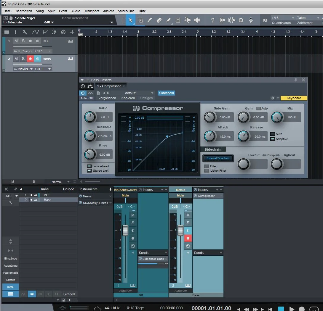

Sidechain mal ganz simpel mit eigenen Worten erklärt:
Beispiel Bassdrum und Bassspur.
Bei jedem BD Schlag soll der Bass abgesenkt werden, damit sich die BD besser durchsetzt, oder auch als rhythmischer Effekt.
Die Bassspur mit einem integrierten Sidechain-fähigem Compressor wird dabei zum "Empfänger" und in diesen wird die BD Spur als "Sender" geroutet. Nennt sich dann auch "Ducking".
Ist eine Art so was einzusetzen, geht auch mit EQs usw.
Bin kein Cubase User, sähe aber bei mir so aus (ist ja überall ähnlich):
Vielleicht machst du das besser mit einem Cubase-Screenshot. Hast dich schon wieder im Forum geirrt, was. ^^

Also noch mal, was macht der SN-Button bei dem Envelope-Shaper im Channel-Strip??? Woher bekommt der ein Signal, was er Triggern kann? Ich verstehe es dort an der konkreten Stelle nicht und das möchte ich gern wissen.
Ich befürchte, ich werde wohl doch noch mal einen Screenshot machen müssen, damit die Leute wissen, was ich genau meine.
Gruß
sir_google
EDIT: das bedeutet, dass auf der Spur auf der das aktiv ist, Transientenshaping erfolgt, das jedoch von einer anderen Spur gesteuert wird. zB wenn die Kick kickt, bekommt das Signal mehr Transienten oder Sustain. Das ginge vielleicht bei diesen hart auf die Kick gegateten Metalgitarren, die dann beim Kick noch ne Transiente ge-sidechained bekommen...
Ich schätze, dass man das jeweilige Shaping (mehr Transienten / mehr Sustain) eben auch von einer anderen Quelle nehmen kann. Ein praktischer Nutzen fällt mir spontan aber nicht ein...
Jaaaa - genau um den Button da geht es!!!!
Muß mich nur ein klein wenig korrigieren, der Button heißt also "SC" und nicht "SN" wie ich irrtümlich geschrieben hatte, aber ich hab den Musikrechner nicht immer gleichzeitig an.
So, Leute, was macht das Teil denn nun? Bzw. wie funktioniert es.
Wenn ich von dem normalen Prozedere in Cubase ausgehe was Sidechain angeht, müsste ich doch dann in einer anderen Spur im Send-Kanal diesen SC in der Liste finden. Hab ich noch nicht geguckt...
Wie ich schon schrieb, hab im Handbuch geguckt und da steht halt nur das der externe Side-Chain aktiviert wird. Aber eben nicht mehr.
