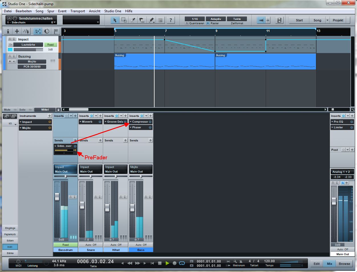

Hey Leute,
Wie kann ich die Side Chain Kompression vom Bass weiter Laufen lassen wenn die Kick Gemutet ist ?
ich habe da zwar mal was gefunden, aber das war auf Englisch und der Englischen Sprache bin ich nicht so mächtig...
Vermutlich muss ich das Signal auf eine Bus Spur Routen. aber wie geht das genau ?
ich benutze noch die 1.6 er Version
vielen dank schon mal für eure Antworten im Vor raus
Liebe Grüße Bpm

Das wird eigentlich immer per Ducking Effekt gemacht, also einem phasen gedrehten Kanal mit einem Gate, per Side Chain von der Kick gesteuert...
Wenn du den Bass direkt komprimierst mach im Send der Kick den Send auf Pre-Fader...und mach die Kick an der besagten Stelle per Automation aus...
Oder du machst einen grundsätzlichen 4 on the Floor Kick Kanal, dauerhaft gemutet, der die jeweiligen Pump Effekte steuert...
Ich hab da mal was vorbereitet. ;)
Im Anhang unter diesem Posting ist ein Song - kompatible zur v.1.6!
Einfach öffnen und play drücken, und gucken und hören, was passiert.
Dann nachbauen.
Viel Erfolg!
:right:
Die Kickdrum ist per Automation kurz runtergefahren, damit man hören kann, dass der Bass weiterhin komprimiert wird, als wäre die Kickdrum noch anwesend.
