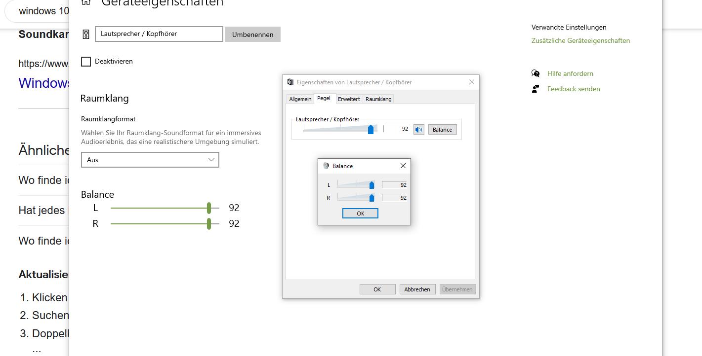

Oki, also im Magix Music Maker ist die Vocal Spur auf Mono gestellt.
Aber egal ob ich Mono oder Stereo einstelle, Ton kommt nur links.
Anbei mal ein Bild von dem Sound / Lautsprecher Einstellungen.
Ist das richtig, oder wonach muss ich da suchen?

Mmmmm wo ist dein Mikro eingesteckt, hast du keine externe Soundkarte, sondern direkt am Laptop (Adapter ?). Wie sieht die Eingangskonfiguration in Magix aus? Es kann und muss nur Links oder Rechts abgreifen, denn das Mikro ist ja Mono.

Ich hab dir nochmal einen Screen gemacht. Schau mal da.

Hier wird es ganz gut erklärt. Beim Einpegeln siehst du bei 3:00 genau, dass im Magix auf R und L geroutet ist und es gleich stark ausschlägt. Das Mikro das da vorgespannt ist Mono.
Ja, ich weiß. Es ist auch L/R Mitte eingestellt. Aber Sound kommt leider dennoch nur von links.
