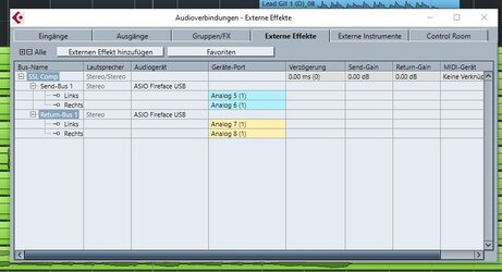

Hallo zusammen
Ich brauche eure Hilfe beim setup eines externen Compressors,
Es handel sich um den Sound Skulptor CP 4500.
Ich habe in Cubase einen Externe Effekte Bus angelegt. Send bus Analog Out 5+6.
Return Bus Analog In 7+8. Dementsprechend habe ich die Kabel von meinem RME Fireface an meine Lunchbox angeschlossen.
Sowie den Externen Effekt Bus als Insert auf meinem Stereo Out in Cubase.

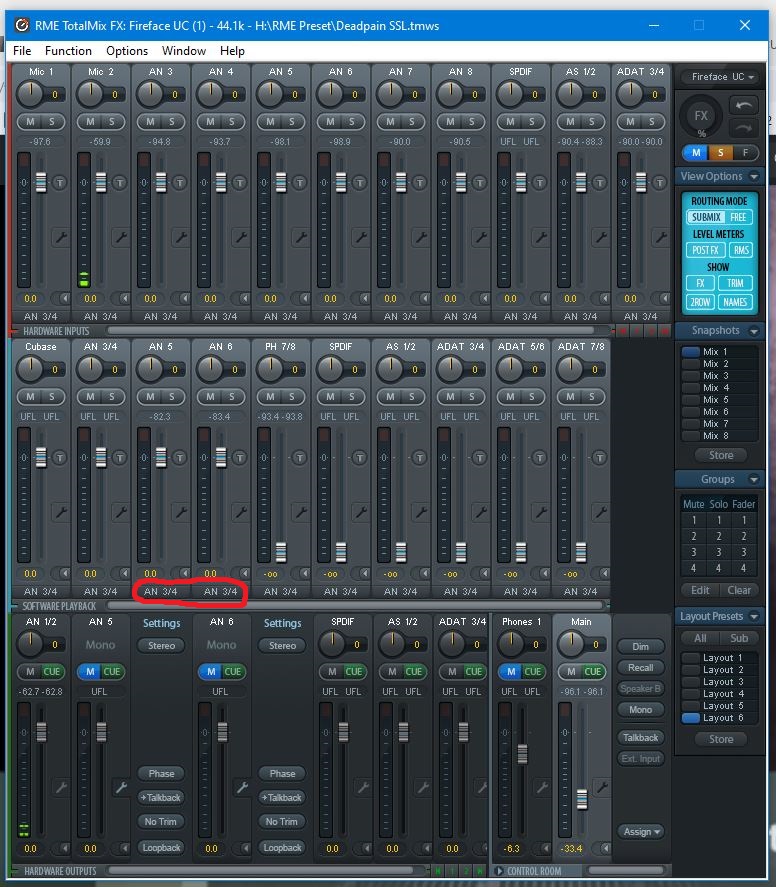

Ich denke das Problem liegt am RME Total Mix.

Klick mal da hin, wähle 5/6 statt 3/4 aus und schau, ob die Fader aufgezogen sind.
Perfekt jetzt geht es :)
Was ich noch nicht herausgefunde habe ist folgendes, wenn ich zb. den Externen Comp auf meinem Pre Master habe und dann einen Limiter danach setzte höre ich den Effekt des Limiters nicht mehr ...wisst ihr auch wie ich das hinbekomme??
Danke nochmals !!
Han es hinbekommen ...es waren noch ein paar Änderungen im Total mix nötig :)
