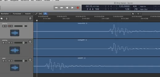

Also ich hab das jetzt noch mal auf Logic getestet. Da bekomme ich genau das gleiche Ergebnis. Analog 0 Samples und ADAT 75 Samples.
Ich denke mal mit PT hat das nix zu tun.
Übrigens hab ich das FF400 und OSX 10.11.6.
edit: Die Wellenformdarstellung in Logic ist doch furchtbar.
Interessant. Ja, in Cubase habe ich über den Adat-Wandler auch 1.7 ms Latenz (gemessen mit dem Ping). Das entspricht genau den 75 Samples. Dann bleibt dieser Wert bei dir auch konstant unabhängig vom Audio-Buffer, oder?
Merkwürdig wären dann eher die 0 Samples über das Fireface - schliesslich muss das Interface auch irgendeine Latenz haben. Bei mir in Cubase ist das auch so. Die Latenz vom Fireface ist zwar geringer als die vom ADI-8, aber auch vorhanden. Ich kanns mir nur so erklären, dass der Treiber vom Fireface der Software (PT und Logic, aber nicht Cubase) einen Latenz-Wert mitteilt. Die Software berücksichtigt den dann, aber nicht den Latenz-Wert des angehängten Adat-Wandlers.
Merkwürdig ist auch, dass ich übers Fireface 802 nicht 0 Samples kriege, sondern 3. Und noch viel merkwürdiger ist das, was ich im letzten Post beschrieben habe: dass ich die 3 Samples Latenz erst bei höheren Buffer-Werten kriege und darunter eine höhere Latenz. Da kann wohl nur jemand weiterhelfen, der genau weiss, wie die Treiber und die Software programmiert sind.
