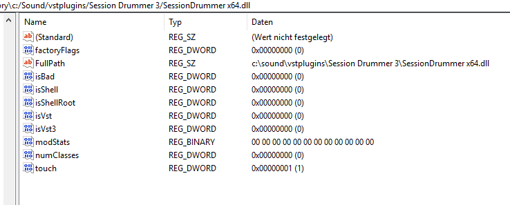

Habe den Session Drummer 3 im Regedit hier gefunden:
Computer\HKEY_CURRENT_USER\Software\Cakewalk Music Software\Cakewalk\Cakewalk VST X64\Inventory\c:/Sound/vstplugins/Session Drummer 3/SessionDrummer x64.dll
Hat gerade mal 11 Einträge. Beim SD2 ist es mehr als eine Bildschirmseite voll.
Ist das bei Euch auch so?
nein, bei mir sind es 55 Einträge und die Werte sind zum Teil verschieden. Zum Beispiel steht bei mir unter isVST der Wert 1
