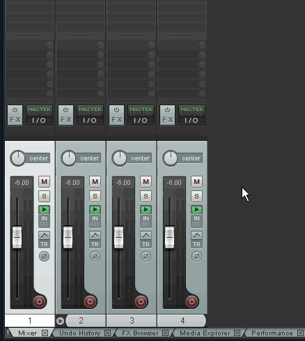

Man kann in Reaper ja die Mixerkanäle separat anzeigen lassen, indem man die Spuren im Arrangement nicht anzeigen lässt.
Nun kann man sich in "Track-Layout >> Mixer-Panel" diverse hübsche unterschiedliche Kanaldarstellungen aussuchen, wie man an dem Bild von dem Mixer gut erkennen kann.
Unter Anderem auch einen Separator, mit dem man eine Trennung zwischen den Mixergruppen einbauen kann.
Nun würde mich interessieren, wie und ob man den in der Breite einstellen kann?
Ausserdem wüsste ich gerne, obs irgendeinen Trick gibt, verschwundene Kanäle wieder zum Vorschein zum Bringen. Wie man in dem zweiten Bild vom Trackmanager sehen kann, sollten noch zwei Effektkanäle angezeigt werden. Die waren auch schon da - nur, nachdem ich die Separator-Kanäle umgeschaltet hatte, um was zu ändern, waren sie auf einmal nicht mehr sichtbar, und es ist egal, was ich im Manager treibe - sie kommen nicht mehr nach vorne.
Wenn ich sie im TCP einschalte, sind sie sichtbar...... ;)

Ich glaube du hast die Effekt-Kanäle 'eingeklappt'.

Danke.
Das wars.
Ich habe glaube ich den Schalter dafür verwechselt mit einem, den es so gar nicht gibt - ich hatte angenommen, der Knopf schaltet die Effekte innerhalb des Ordners alle ab oder zu..... :D
