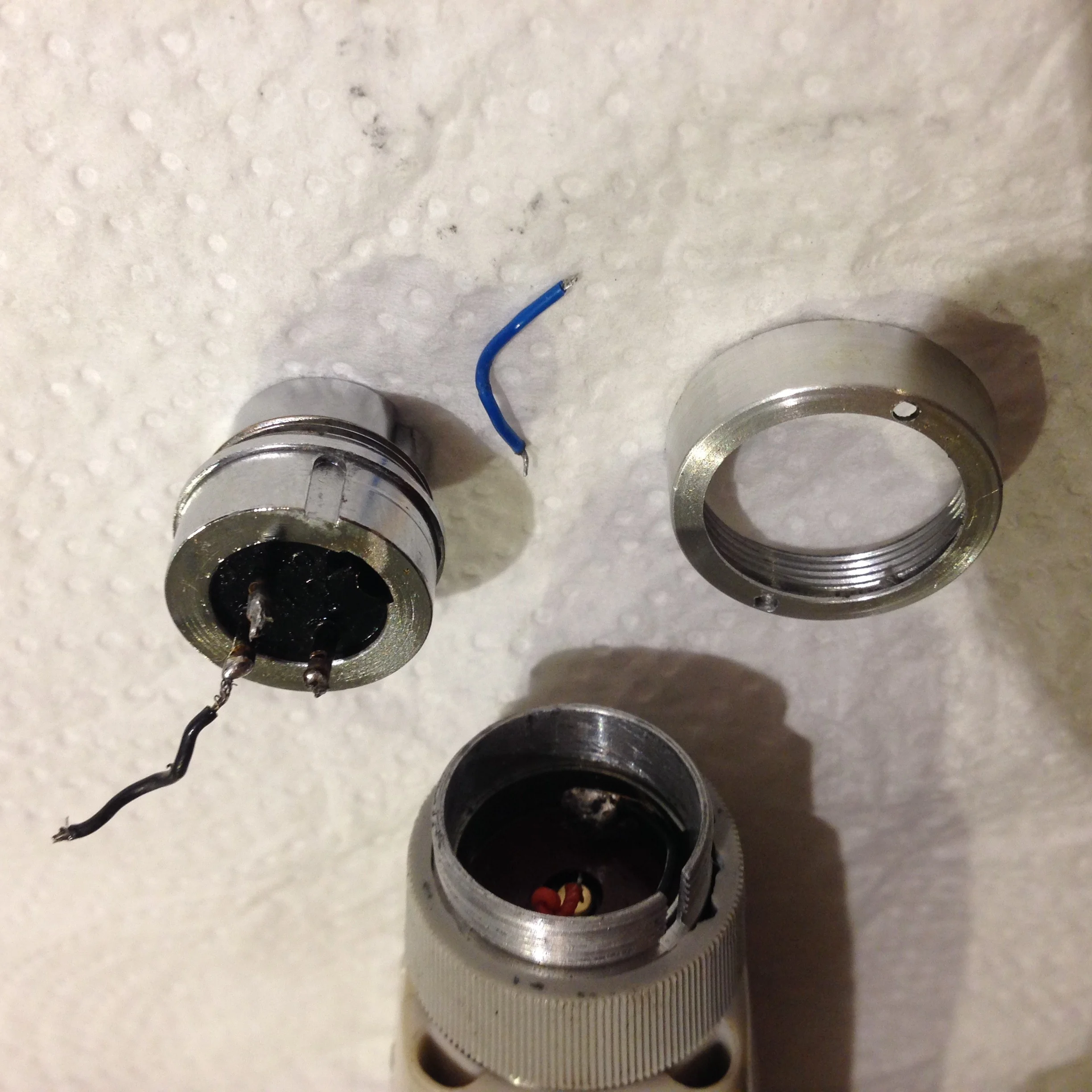

Das Zeug stand schon bereit, aber erst jetzt habe ich es mit sanfter Gewalt geschafft, diesen Ring abzudrehen.
Da bröseln mir die Kabel entgegen.
Mein erster Reflex war ja: Lötkolben anwerfen, aber ich komme nicht an die Lötpunkte dran. Die liegen noch eine Etage tiefer.
Mal sehen, wie weit ich hier zerstörungsfrei komme.
