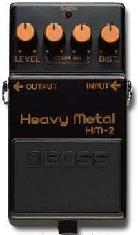

Für den Schweden Sound sind 3 Dinge wichtig:
1. Gitarren auf B stimmen.
2. Am [g=182]Amp[/g] die Verzerrung stark rausnehmen (soweit ich weiß haben Dismember und Entombed alte JCM800 und andere alte Marshalls genommen,die von Haus aus ja nicht so viel [g=105]Gain[/g] haben).
3. Die Geheimwaffe des Schwedensound: Der Boss HM2 Verzerrer. Level und [g=105]Gain[/g] am Boss ziemlich weit raus, so auf 9 Uhr, dafür die beiden EQ Reglern in der Mitte fast auf Anschlag.
Schon hat man den Schwedensound. Jetzt muß man nur noch ein bißchen feintunen und den [g=182]Amp[/g] dazu einstellen.
Den HM2 bekommt man öfters bei Ebay. Ich hab mir den damals auch dort gekauft weils mich interessiert hat wie der Schwedensound so funktioniert und die Leute von Fleshcrawl Kumpels von mir sind, die haben mir das mit dem HM2 erklärt.
Flo

Schwedensetup:
[g=422]Gitarre[/g] -> BOSS HM-2 parallel zum BOSS NS-2 (sonst rauscht euch der HM-2 derbe in die Breaks) -> [g=182]AMP[/g] (Mesa/Boogie Dual Rectifier oder andere, je nach Geschmack).
EQ am HM-2: Level auf 12 Uhr, Low auf Vollanschlag, High auf kurz vor Vollanschlag, [g=23]Distortion[/g] auf 12 Uhr.
NS-2 Settings: [g=359]Threshold[/g]: maximum, Decay: minimum, Mode: mute
Tadaaa, original schwedischer Kreissägensound. ;-)

Hi Leute, da ich mit meiner Band schon im Vorprogramm von Dismember gespielt hatte, weiss ich, dass für den Sound lediglich ein BOSS HM-2 zum Einsatz kam. Die Amps waren Marshall JCM DSL 2000. Der Sound war original wie von Platte.
