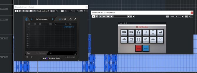

Hi,
bei vielen Plugins bildet sich bei Nuendo 12 ein Rahmen drumherum - das hatte ich bei älteren Nuendo-Versionen nicht und es nervt mich tierisch, weil die Rahmen viel Platz wegnehmen.
Wer kann mir was zu den Rahmen sagen - kann man die ausschalten? Was sollen die?

Ja, man kann zwei Mal auf QC (Quick Controls) klicken, dann verschwindet der Rahmen bei den meisten Plugins.
Aber kann man das nicht einfach grundsätzlich ausstellen?

Ich weiß es leider nicht weil ich dieses Problem nur einmal hatte
Evtl Nuendo als Administrator starten und dann deaktivieren.
Bei Omnisphere musste ich auch als Administrator einmalig die Skalierung einstellen, sonst hätte es nicht übernommen.

Ich habe mittlerweile rausgefunden, dass es sich um einen Bug eines Nuendo 12 Buils handelte.
Durch einen neueren Build ist das Problem von Steinberg behoben worden.
Vielleicht benötigt irgendwer diese Info ja :)
