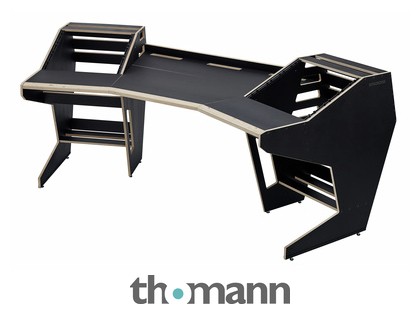

An die O300 kann man auf 75cm nah heran, ich wollte sie möglichst nahe an der Wand wegen SBIR, am liebsten aber auf oder über den Schreibtisch. Da ich Platz für DSP, DAC und Vorverstärker brauche dachte ich ich schau mich bei den Studiotischen um die ja oft Geräte aufnehmen können. Sowas in der Art fände ich schön:
Was mir aber auffällt, bekommt man da nicht von der Schreibtischoberfläche eine fließe Reflektion im Hoch/Mittelton? Was ist die beste Lösung?

Aber ja: jegliche Oberfläche die nicht absorbiert, reflketiert stattdessen. Wenn man sich bei Youtube so einige Leute anschaut, die einem Tutorials über producing geben, da stehen die Monitore teilweise auf dem Tisch. Es gibt irgendeinen Noppenschaum in den Ecken.. Um den Tisch macht sich da kaum jemand gedanken. Es gab hier im Forum einen Beitrag, wo jemand sich eine Tischplatte mit Schlitzen selber gebaut hat..
Deswegen gibt es Studiomöbel, die Schlitze gefräßt haben, um Reflexionen zu reduzieren:
Sind die Schlitze nicht zu weit hinten am Tisch?
Das Erinnert mich an ein Kunstwerk :) Denke durch die Raumgröße ist das eh schwer.
Ganz blöde spontane Idee mit dem von mir oben verlinkten Rack, in die 19Zoll Aussparungen 10cm Basotect, löst das nicht mein Problem?
