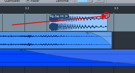

3.) Faden. Ebenfalls ganz wichtig um Übergänge zwischen zwei Audio-Events smoother klingen zu lassen. Um ein Audio-Event auszufaden, packst du die rechte obere Ecke und ziehst sie nach links. Es entsteht ein Fadeout:
Für Fadein geht das natürlich genauso. Falls der Fadeverlauf noch nicht optimal ist, weil zu linear und unmusikalisch, kannst du den Fade bei seiner Kurve (bzw. Linie) anpacken und nach unten ziehen (Fade wird exponentiell) oder nach oben ziehen (Fade wird logarithmisch).
