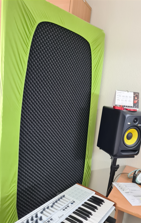

Ich hab mir für wenig Geld so ne Stellwand mit Schaumnoppen gebaut, über die ich ein grünes Laken (zwecks Green-Wall-Nutzung) drüber gezogen habe :D ... Das gute ist die kann ich einfach im Keller verschwinden lassen ....

Falls das Teil eine solide Rückwand hat, ist das eher ungeeignet, da die absorbierende Schicht viel zu dünn ist.
Für den Bims aber bestimmt richtig gut!

Ich hab da ne Schrankrückwand reingemacht die ist aus dünner Holzpappe und rings rum mit Holz verstärkt damit sie stehen bleibt. Vermutlich wäre es besser starreren Schaumstoff in den Rahmen zu spannen.

Gut, das ist dann wohl fast transparent. Am besten ist gar keine Rückwand und dann genügend dick, da gibt es diese relativ steife Steinwolle, termarock heißt die glaube ich. Die funktioniert auch gut in n zehn cm Stärke.
