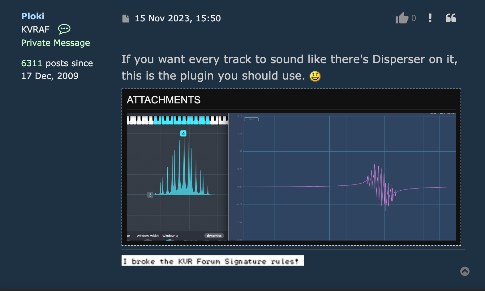

OK, auch auf KVR wird das Ding natürlich diskutiert. Das Folgende fand ich interessant und ich kopiere das einfach mal hierher:
Ein User, Ploki, machte diesen Post mit diesem Bild:
Ich fragte ihn, ob er das kurz erklären kann. Dies ist seine Antwort - interessant, wie ich finde:
"Whenever a transients passes through such aggressive phase distortion, the frequencies the transient is made from are dispersed in time, effectively smearing it.
Disperser is an allpass filter that only affects phase.
The more agressive the phase distortion, the more are transients smeared.
If you automate frequency on such filters it will sounds like slight pitch shifting as well (due to shifting time delays)
i use allpass filters often so i hear phase smacking immediately:)
In short, this type of filtering will kill any sound with transients. Sawtooths will change in timbre radically, attacks will sound different, and at one point it sounds like comb filtering.
It will also ring like hell.
This is either a super creative destruction filter tool, or a specific problem solver used with great caution.
Even if you accept that this in any way makes sense to begin with, which i dont
It also explains why they ignored every "what about phase response" comment on the live stream.
If you switched this to linearphase it would cause a ton of preringing.
HighQ filters just behave this way."

Na, da haben wir ja @SilentWarrior s Bedenken auf Englisch und als Graph!

dann Müll
Ich frage mich dann doch: Wie können die sowas ehrlicherweise auf den Markt bringen, so wie es vermarktet wird? Ich meine, das sind ganz sicher keine Dummköpfe und die wissen doch, was ihr Tool tut. Trotzdem werfen sie es als Seligmacher zu einem Preis raus, der ja insbesondere eher den Hobbyisten ansprechen soll. So im Sinne von: "Die werden das schon schlucken und deshalb auch kaufen ...."
Irgendwie ein unguter Beigeschmack jetzt.
Eine weitere Frage wäre, ob es vielleicht einsetzbar wäre, wenn man den EQ sehr dosiert nur auf Signalen einsetzt, die keine oder nur sehr geringe Transienten haben?
