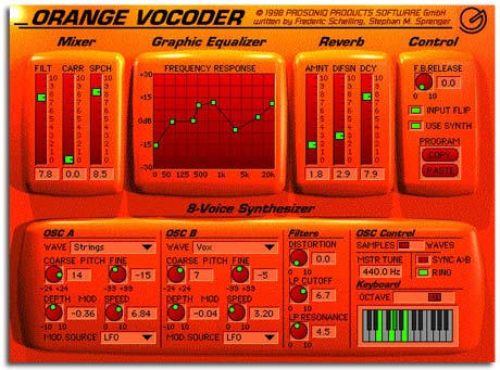

@cc-net, @Schlumpfpeter
Naja, der Orange Vocoder wäre jetzt für Schlumpfpeter eher nichts: :egypt:
Reaktionen: Schlumpfpeter
