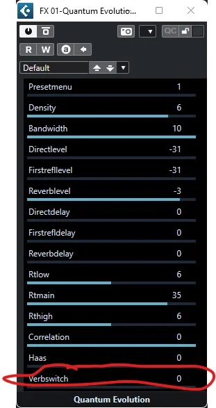

Der "Verbswitch" schaltet nur die GUI um, sonst nichts. Kannst du ganz leicht mit einem Nulltest überprüfen - nullt 100%.
Die Vintage-Presets zeichnen sich dadurch aus, dass sie die unterschiedlichen Raumgrößen, die der QRS hatte, benutzen, während der erste Yardstick ja nur eine fixe Raumgröße hatte. An diese Raumgrößen - und mehr ist es auch nicht, da sind keine analogen Teile emuliert - kommt man aber nicht über den Verbswitch, die sind in den Presets hardcodiert.
Der Verbswitch ist nur ein interner Parameter, um den Zustand der GUI mit abspeichern zu können. Am Klang ändert das, wie gesagt, gar nichts.
Okay, dann lässt man sich durch die Optik ziemlich täuschen !

Das stimmt halt bei mir so gar nicht. Es nullt nicht annähernd und es klingt auch richtig unterschiedlich. Ich habe es mit zig verschiedenen (natürlich gleichen) Einstellungen versucht.
Im übrigen finde ich, dass das Plugin gerade für Räume extrem gut klingt...
  • #45
Du hast wahrscheinlich eines der drei 1982 Presets aufgerufen und dann die Parameter auf die gleichen Werte wie eines der 17 2772 Prestes eingestellt, richtig?
Klar klingt das unterschiedlich, weil die drei 1982 Presets eine andere Raumgröße im Grundalgorithmus benutzen (ist in den Presetnamen ja angegeben). Genau dafür sind die drei Presets da. Ich finde das eine ziemlich schräge Design-Entscheidung der Entwickler. Man hätte einfach die Raumgröße als normalen Parameter auf die GUI packen sollen und dann gäbe es auch keine Verwirrung.
Livingsounds und Laber_Rhabarber meinten aber etwas anderes:
Rufe eines der 17 2772 Presets auf, stelle die GUI-Ansich auf "generisches Plug-In Bedienfeld" um (oder wie auch immer das in deiner DAW heißt) und da gibt es einen weiteren Parameter namens "Verbswitch". Die beiden Kollegen dachten, das Umschalten dieses Parameters würde auch den Sound ändern. Das tut es aber nicht, es schaltet nur die GUI um. Und es nullt perfekt.
