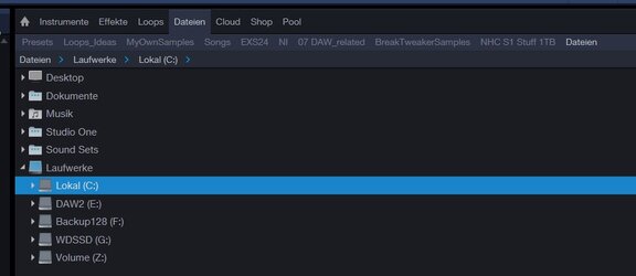

Du gehst im Browser zu dem Ordner, wo die WAV-Files gespeichert sind und ziehst sie in den Song. Mehr ist da nicht zu tun.
der Ordner erscheint aber nicht im Browser.
Du kannst doch zu jedem x-beliebigem angeschlossenen Laufwerk und den zugehörigen Ordnern navigieren, warum sollte da dein Ordner nicht erscheinen?

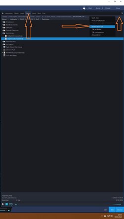

Falls in der hellgrau hinterlegten Zeile "Dateien" nicht mehr erscheinen sollte, falls Du den Tab mal entfernt haben solltest, kann man das aber einfach wieder herstellen. Dazu klickst Du mit der rechten Maustaste in die hellgrau hinterlegte Zeile und wählst "neues Root Tab". Dort werden dann alle angeschlossenen Laufwerke Deines PCs angezeigt.
Und mal in dem S1 Browser rechte Maustaste "aktualisieren" klicken. Der macht das nämlich nicht automatisch.
danke. jetzt kann ich meine wave daten importieren :-)
