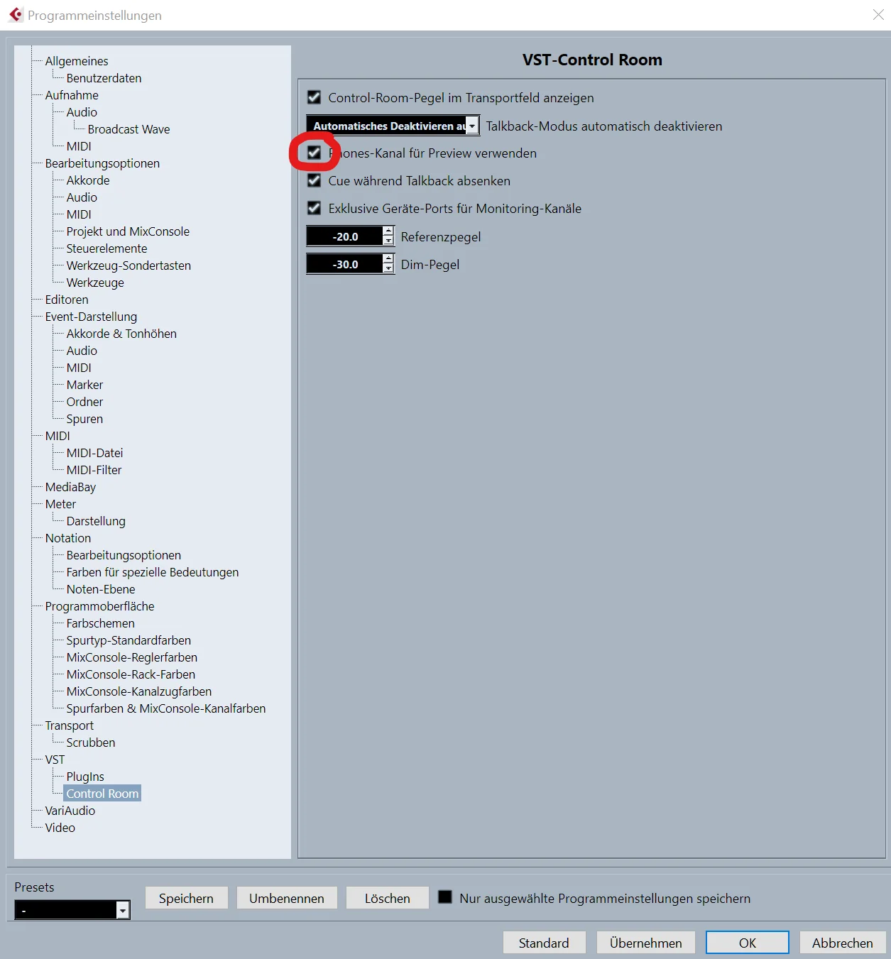

Da gibt's versteckt in den Voreinstellungen von Cubase eine Option, ich habe mich da auch schon Mal zu Tode gesucht. kann morgen schauen.
Reaktionen: Steinwurst
Hallo @mazze,
ich habe mir im Netz einen Wolf gesucht, bin immer wieder auf das Thema "Main-Mix" und dessen Aktivierung gestoßen, was nichts änderte. Dann bin ich auch in die Programmeinstellungen und habe den Bereich "VST" völlig ignoriert, weil ich dachte, hier geht es sicherlich nur um Plugin-Geschichten. Aber dein Tipp / Link war goldrichtig. :bigup:
Hier ein Screenshot für die Nachwelt, wo sich diese Einstellung befindet:
[HINWEIS: Damit funktioniert die Sample Preview NICHT mehr über die Mains / Monitore!]

Ah, schau an, hier kannst echt noch was lernen. Stimmt! In den Prefs, das Häkchen. Käm ich so aus dem Handgelenk nie drauf, das geb ich zu, weil nie verstellt. RME und das Routing... Büchlein mit 7 Schlössern bei mir. Wenn's läuft, dann läuft's. Habe da ein Total Mix Preset, was ich seit Jahren mitschlepp, daher. Mussichmaländernja.

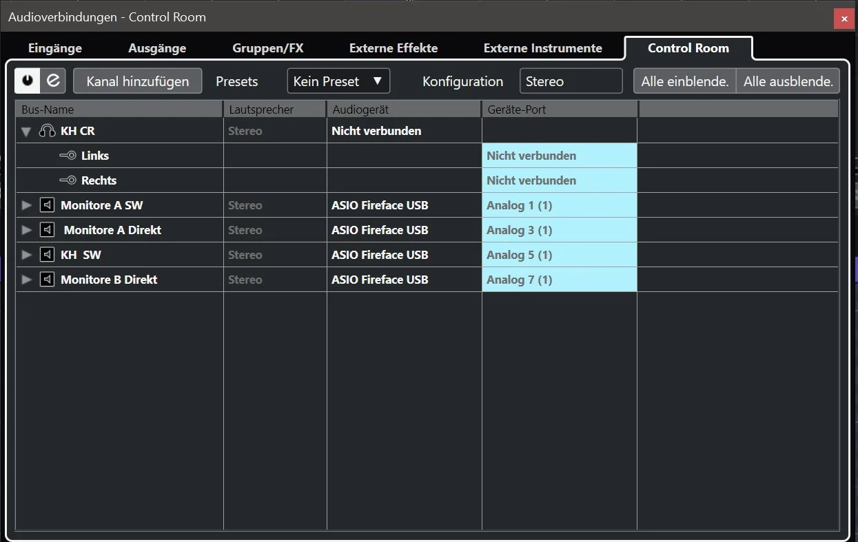

Soweit ich das beurteilen kann, gibt es nur eine einzige Möglichkeit: Man erstellt unter den "Control Room"-Einstellungen (Audioverbindungen) ein drittes Monitor-Paar C, was in Wahrheit natürlich für die Kopfhörer angedacht ist. Damit kann man dann auf A und B (Monitore) als auch C (Kopfhörer) die Preview hören. Leider hat das Einschränkungen: Monitore können nicht simultan wiedergegeben werden (während der im CR vorhandene Ausgang für Kopfhörer immer mitlaufen kann). Damit fallen viele Dinge, die ich in TotalMix samt ARC USB und Snapshots konfig. habe, weg.
So schaut das jetzt aus (muss ich nachher noch umsortieren, sonst komme ich mit A, B, C und D durcheinander:
"SW" bedeutet: Ich nutze u.a. Sonarworks in den Inserts, "Direkt" bedeutet, dass das Signal direkt ohne Plugins in das Interface geroutet wird. Warum benutze ich überhaupt Sonarworks auf Monitore A obwohl ich an meiner Abhörposition beste Bedingungen und einen wirklich sehr guten Frequenzgang habe? Einfacher Grund: Ich habe in meinem Studio hinten noch eine gemütliche Sitzgelegenheit, wo ich oft sitze und gemütlich meine Ergüsse oder andere Musik höre. Das mache ich über die Monitore A. Allerdings habe ich in diesem gemütlichen Sitzbereich ein paar akustische Problemchen (Bass und Teil der Mitten sind aufgedickt). Dafür ist Sonarworks eine schöne Sache, zumal ich dort ja nicht mixe etc.
Gefällt mir zwar nicht, wie Steinberg* das hier gelöst hat, aber auch damit werde ich leben können. Im Prinzip ist das auch gut, da ich mich jetzt auch mit diesem Programmbereich von Cubase intensiv auseinandergesetzt habe.
