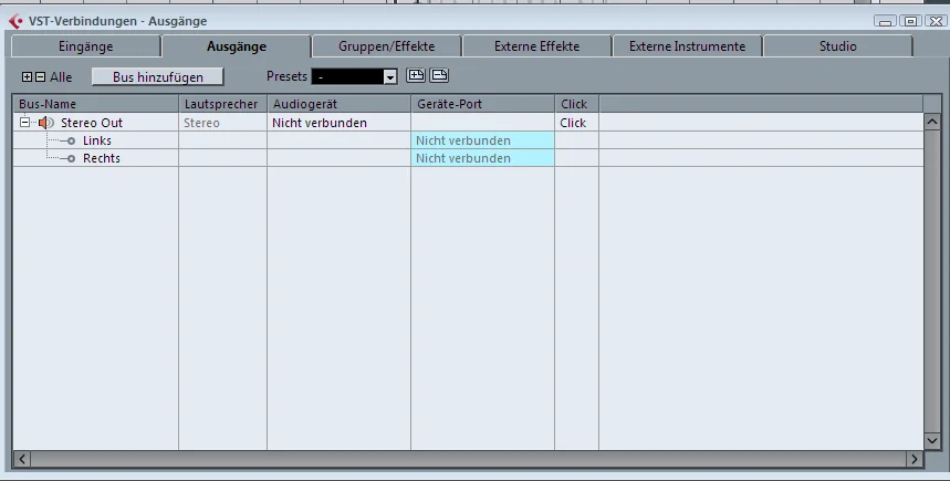

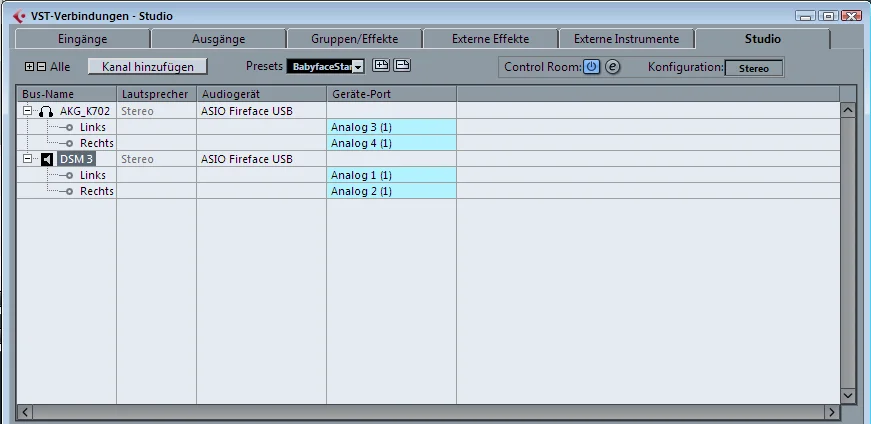

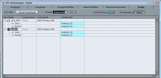

Kollege das Problem liegt woanders ;-) ...
Du hast wahrscheinlich in den Control Room Verbindungen nichts eingetragen.
Du musst defnitiv im F4 -> VST Verbindungen -> Studio deine Ausgänge konfigurieren!
Im F4->VST Verbindungen->Ausgänge trägst du bitte nichts ein!

Diese Problem umgehst du mit einem Preset für den Control Room (also den Studioreiter) und ein Preset für die normalen Ausgänge.
Diese merkt sich Cubase dann für das nächste Projekt.
Also einmal für deine Ausgänge ein Standard Preset in VST Verbindungen die "nicht Verbunden" sind und im Studio Tab ein Preset für deine Standard Ausgangskonfiguration.

Warum schaltest du denn den Control Room ein wenn du nur die Ausgänge brauchst?
Die Ausgänge werden direkt nach dem Stereo Out abgenommen.
Beim Control Room laufen sie noch durch die Inserts des Control Rooms.
Ich habe z.B. darüber z.B. noch 2 Paar Abhöre mit Subwoofer laufen, die ich durch die Inserts des Control Rooms mit EQs im Frequenzgang beschneide.
Ich habe dort an der 2.DAW noch die Hauptraumoden durch Parametrische EQs abgesenkt und kann mit der BCR diese Anpassung mit einem Button rausnehmen.
Der Control Room ist was genaz feines finde ich, alles was dort passiert wird nicht mit in das Exportierte Audiofile gerendert.
Wenn du in den Normalen Ausgängen auch noch deine Ausgänge angibst, schickt Cubase den Stereo Out 2x auf deine Ausgänge raus.
