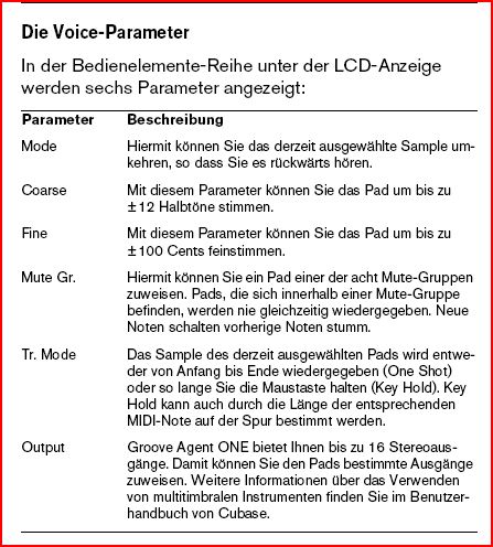

Hallo Jamincurl,
schau mal beim GAO bei den Voice-Parametern.
Dort gibt es ein Funktion namens TR.Mode.
Angehängt nochmal ein Screenshot des GAO-Manual,wo es genauer erklärt wird.

hi realist, das ist nett gemeint, kenne ich auch den parameter ist aber nicht der modus den ich mir wünsche und wohl nicht anständig beschreiben kann:)
aber stop mal nicht bei den tr mode liegt der hund begraben sondern die mute gruppen sollten der schlüssel sein.
krass dann könnte ich bei dem übersichtlichen gao bleiben.
