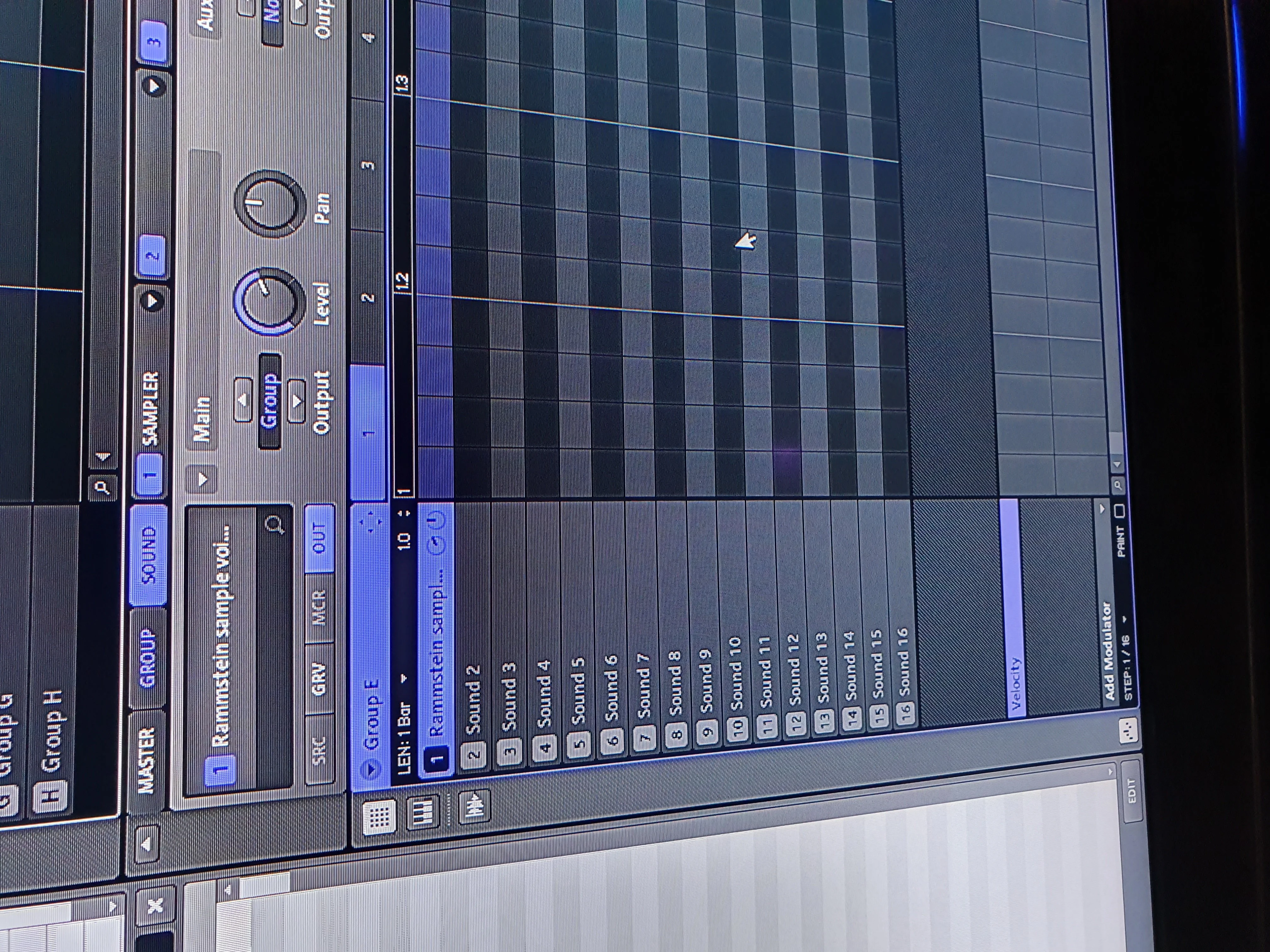

Puuuh, hab echt viel gesucht und das leider nicht gefunden....wie kommt man in die Soundengine? Ich ziehe den Sample immer einfach da rein ( siehe Bild) und was muss ich dann machen?
Lg Tom

Hi Du
Hast Du noch die alte Version von Maschine?
Mittlerweile gibt es die 2.8 (Software)und die hat eine Audioengine.

Hi und guten Morgen,
das ist ja wirklich die alte Maschine Software. Zumindest sieht das optisch noch so aus. Auch erkennbar am weißen Browser. Aktualisiere doch bitte erstmal Deine Software. Hier sind glaube ich alle auf einem neueren Stand.
Eigentlich kann man einfach im unteren Bereich auf eine der 16 Spuren ein Sample ziehen und diese dann im Pad Modus abspielen, wenn ich Dein Vorhaben richtig interpretiere.Wobei, Padmodus ist hier wohl falsch. Ich schaue nachher nochmal genau nach...
Mit Record nimmst Du dann Dein Pad-Arrangement live auf. Aber das weißt Du ja sicherlich.

Ja, man kann es in den keyboardmodus ziehen, dann wird es aber nur schneller oder langsamer abgespielt...dann passt es eben nicht mehr auf den Takt. Ih aktualisiere mal die Software und guck mir deinen Link an...Danke!
So stimmt das Panmoon. Mit der aktuellen Software ändert sich dann aber nicht mehr die Geschwindigkeit, sondern nur noch die Tonhöhe.
