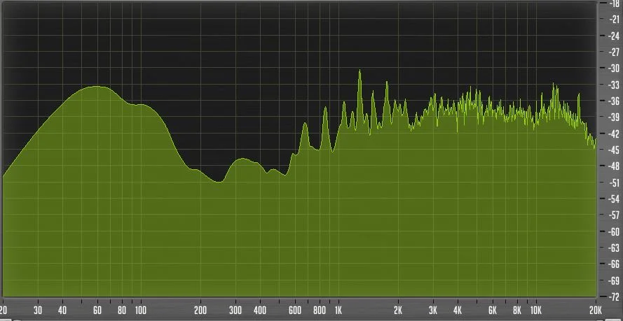

Ich habe den Track mal durch den Span (im Default Mode) geschickt. Anbei das Ergebnis.
So wie es aussieht fehlt ggf. wirklich was bei 200 - 300 hz.
Wobei sich ja dort eigentlich der Mittenmumpf befinded, den man doch, wie so oft gelesen, reduzieren sollte.
Das Verhältnis von Bass und Höhen ist tatsächlich nicht vorteilhaft.
Span zeigt mir ca. -12.3 db RMS an und einen Max Crest Factor von 4,6 (was das auch immer sein mag).
Das TT-Meter dagegen zeigt im Schitt -10db RM an.
Welchem Tool sollte man denn vertrauen?

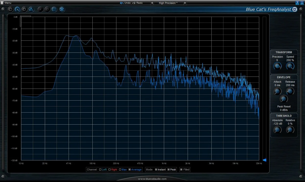

Nachtrag: ich habe mir mal das kostenlose BlueCat FreqAnalyst installiert.
Hier sieht das Spektrum ander als auf dem Span aus.
Was ist denn nun los?
