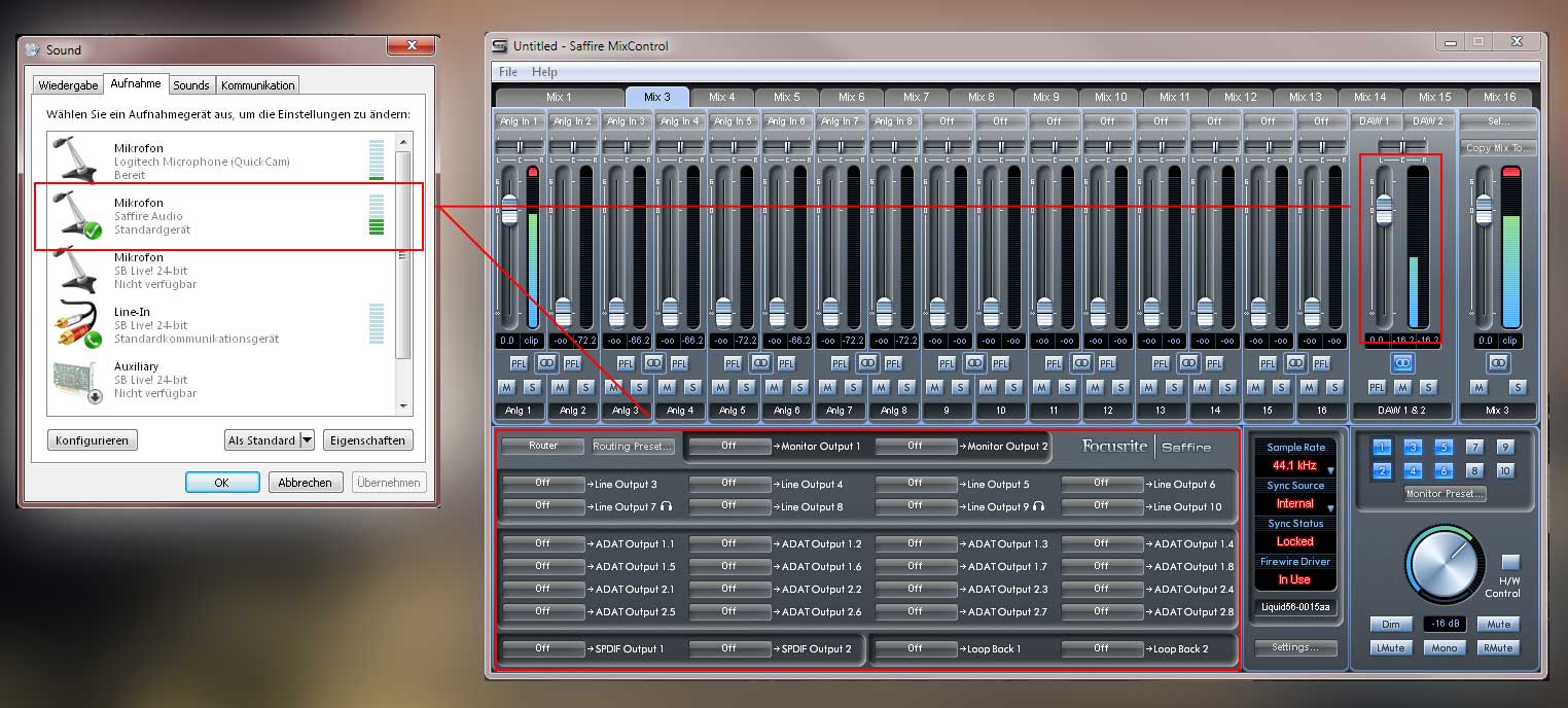

wenn ich meinen Saffire 56 an mein Windows 7 mittels Firewire anschließe, so taucht unter Wiedergabe und Aufnahme bei Sound einmal Saffire als Lautsprecher und auch als Mikrofon auf.
Ich wollte einen Versuch starten, mit einer Webcam mich und die Instrumentaufnahme direkt über die Webcam aufzunehmen.
Damit die Webcam die Signale des Instruments mitbekommt, habe ich als Mikrofon den Saffire ausgewählt.
Das klappt in einem gewissen Rahmen. Mein Problem ist, dass ich gerne das Line In vom Instrument gerne über DSP jagen würden.
Wenn ich in Fruity Loops mein Instrument aufnehme, so kann ich da beleibige Effekte auf das Signal legen, es live hören und es auch aufnehmen.
Aber das Problem ist, dass scheinbar das Mirkofon-Aufnahmegerät, welches Saffire bereit stellt, sich nicht über die DAW routen lässt.
Ich hab im Routing mal komplett alle Routen gelöscht, aber wenn ich mein Instrument spiele, sehe ich einen Pegel beim Mikrofon-Aufnahmegerät des Saffires unter Windows, sprich das scheint eine direkte Ausgabe zu sein.
Weiß einer, ob es doch irgendwie möglich ist, das zu routen?
Ich kann übers Routing das Instrument mit Effekte über dem Monitorausgang selbst hören, aber das scheint das Mikrofon von Saffire nicht zu interessieren.
Hab mal ein Bild im Anhang gemacht mit Pegeln obwohl kein Routing an ist.
Danke

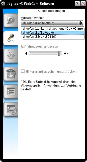

das Saffire hat kein Mikrofon eingebaut, aber sobald es über Firewire angeschlossen wird, registriert sich das Device auch als Mikrofon (Aufnahmegerät, also von dem Gerät wird aufgenommen), siehe Screenshot von oben.
Die Webcam hat natürlich ein eingebautes Mikrofon, aber das ist Müll, außerdem ist mein Instrument rein elektronisch. Screenshot von den Kameraeinstellungen zeigt, dass Saffire als Mikro eingestellt ist (und auch funktioniert)
Da wird der MIKROFONEINGANG der Saffire registriert. Nicht ein Mikrofon.
Nein.
Er zeigt, dass das Webcammikrofon seine Daten an den Audioeingang des Saffire weiterleitet.

(vom Saffire kommt ton, und kann von Geräten, wie der Webcam erfasst werden)
Die Webcam erfasst keine Töne, die vom Saffire kommen. Die Webcam liefert über ihr eigenes Mikrofon Töne an den Rechner - entweder an die Saffire (die greift den Sound halt irgendwo ab) oder direkt in den Rechner.
Damit dürfte aber dann auch Ende sein, wenn Du die ASIO-Treiber für die Saffire verwendest.
aber ich finde keinen Weg, wie ich den Ton erst über einen DSP leiten kann
Dazu musst Du ein Mikrofon an die Saffire anscliessen - an deren Mikroeingang. Nur dahinter steht der DSP zur Verfügung, hinter den anderen Eingängen des Rechners normalerweise nicht. Es sei denn, Du routest diese auf einen Eingang der Saffire - wenn der Miscer das erlaubt.
wie ich den Ton erst über einen DSP leiten kann und dann erst zu diesem Mikrofon weiterleite.
Du kannst keinen Ton zu einem Mikro weiterleiten. Ein Mikro nimmt auf, es gibt nicht wieder. Deshalb macht Dein Satz auch keinen Sinn.

Das Instrument ist ein elektronischer Marktsack und über Klinke direkt am Saffire angestöpselt
Dann solltest Du den Eingang, an dem das Teil angestöpselt ist, in der DAW auch als Aufnahmeeingang bzw. im Routing der Saffire entsprechend einstellen.
