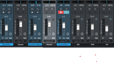

So sieht das aus mit den Masterksnälen, die ich nicht weg bekomme.

Wie ich schon vermutet hatte, sind das Studio One 7-Instrumenten-Busse. "Master" steht da, weil dein Drum-Instrument seinen Hauptausgang offensichtlich "Master" nennt.
Um diese Ordner zu entfernen, kannst du rechts auf den Ordner klicken und "Remove Instrument Bus" wählen. Und damit diese Instrumenten-Busse in Zukunft nicht mehr automatisch angelegt werden, kannst du die Einstellung in den Optionen deaktivieren:

Prima, das Häkchen habe ich entfernt. Vielen Dank für den Hinweis! Blöd ist jetzt nur, dass nach dem Entfernen der Busse, die Masterkanäle übrig bleiben, die alle auf 0 dB eingependelt sind. Weiter werden Spurenautomationen etc. nicht erkannt. Besser wäre, man könnte den Masterkanal löschen.
Nochmal Danke 😀
Ja, die Settings musst du dir vorher merken und ggf. übertragen. Deswegen eben mein Tipp, die Option für die Zukunft zu deaktivieren.

Ich würde empfehlen, sich von dem Wort Masterkanal zu verabschieden in dem Zusammenhang. Das ist kein Masterkanal, es ist ein ganz normaler Instrumentenkanal (den das Instrument halt so benennt).
