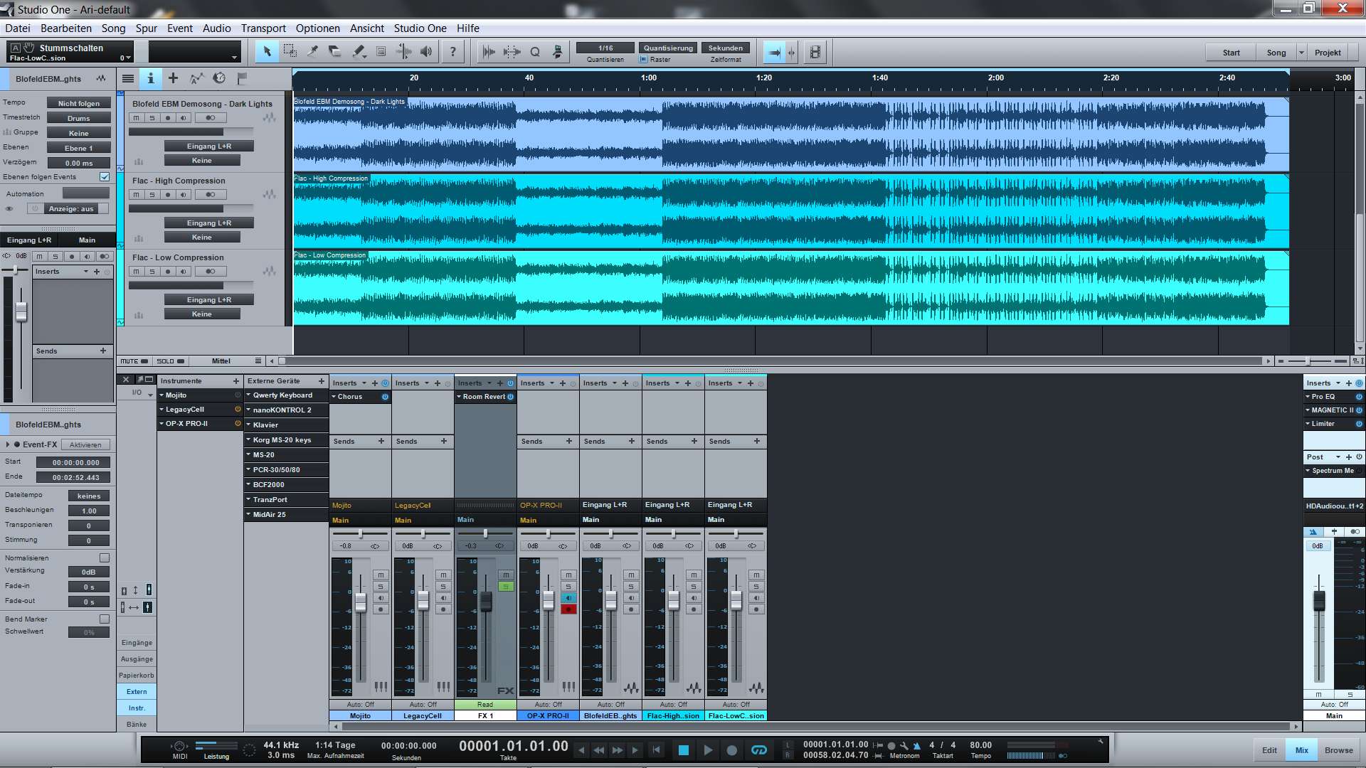

Hi Steffen,
kann ich leider gar nicht bestätigen. Habe eben in FLAC exportiert mit automatischem Import.
Mit höchster und niedrigster Kompression, nur um sicher zu gehen. Result: Alle Dateien sind, wie erwartet gleichlang. Keine Auffälligkeiten bei diesem Test.
Andere Samplerate eventuell?
So nach dem Motto 44,1er File in 96er Projekt geladen?
Hab noch nie mit FLAC gearbeitet, aber Tempoproblem klingt für mich schwer nach Abtastrate
