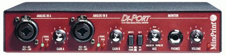

Vielleicht findest du ja gebraucht noch einen Mindprint DI Port:
http://www.mindprint.de/cms.php?scr=products&mode=1&r=p&pr_kat=3
Der kann ebenfalls noch zusätzliche zwei analoge Eingänge bereitstellen und die Preamps sind eben Mindprint-Qualität.
edit:
Hier zum Beispiel - das ist eine OEM-Version, baugleich mit dem roten Teil (die OEM-Version habe ich auch):
http://cgi.ebay.de/Recording-Preamp...wItemQQptZStudioequipment?hash=item439c729151
Kaskadieren geht aber doch auch bei den M-Audio-Karten, oder?
