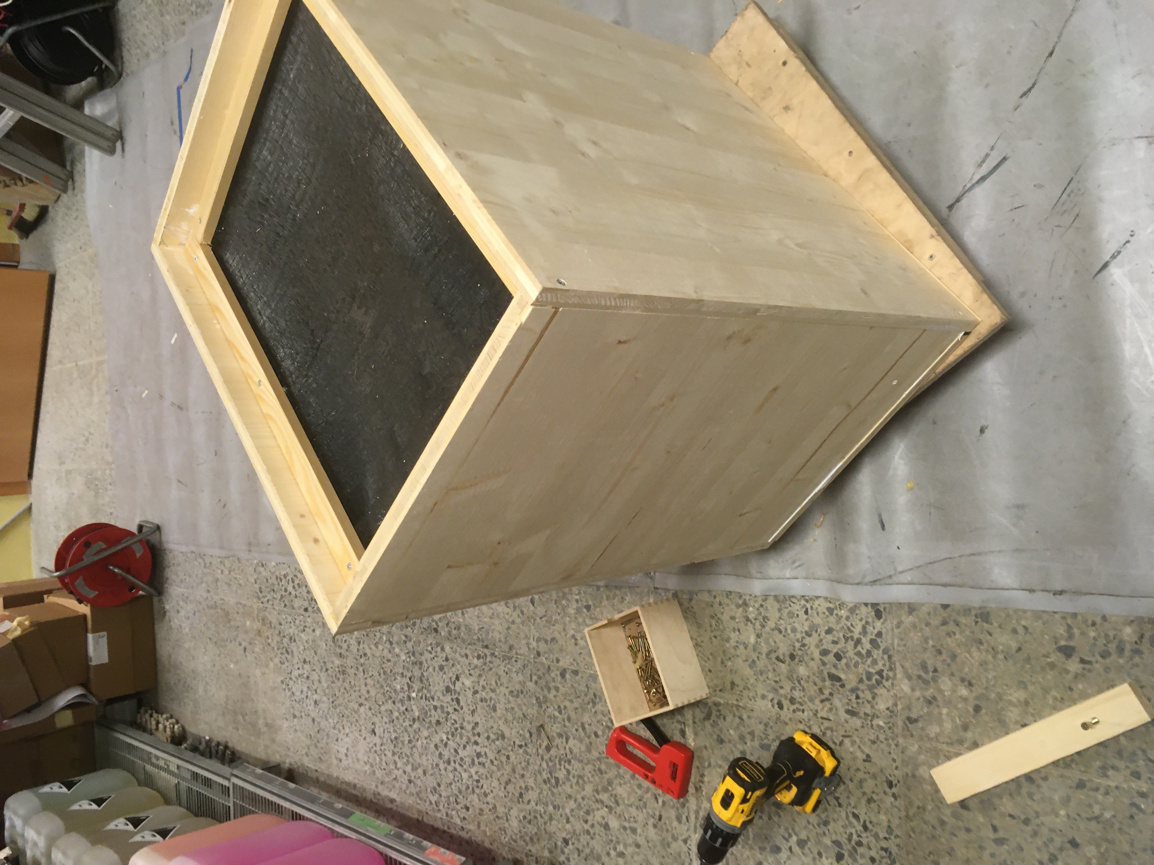

Cool Danke.. Weiss noch nicht wie viel Zeit ich hab ein geiler Typ zu sein :). Hab jetz mal die 2 Kisten als Membranabsorber (alla Tims Limp Mass) gebaut. https://www.gearslutz.com/board/bas...etc/743040-tims-limp-mass-bass-absorbers.html
60*40*70cm
Klopftest sagt mal so was um 34,5 HZ tiefste Resonanz. Falls sie nichts bringen is schnell ein Helmi draus gemacht zum weiter testen.
Eignet sich auch ganz gut als kickdrum das ding ;).

Du kannst da auch mal etwas mit der membranschwere experimentieren, indem du partiell noch ne doppelte Schicht rauf klebst, oder die Membran mit anderen Gewichten beklebst. Das sollte die Frequenz senken, falls nötig.
Bin auf jeden Fall gespannt auf Ergebnisse!!

boah das ist aber ein riesen Teil! Baust Du davon zwei Stück? Bin seeeehr gespannt...

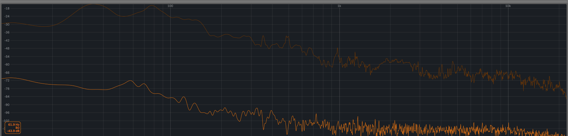

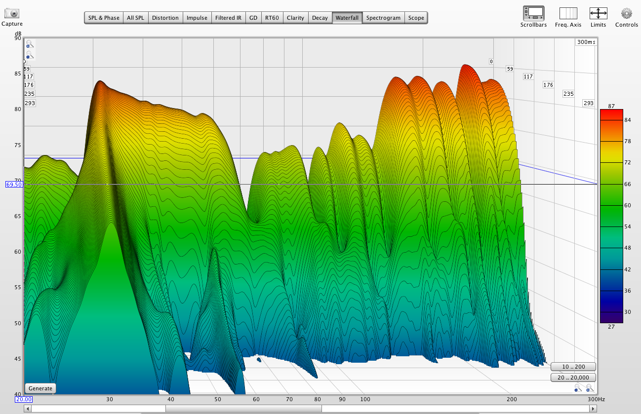

Hat ein bisschengedauert aber heir mal ein Messergebnis. Behandlung siehe Fotos weiter oben.
Die 32 Hz Mode muss ich noch behandeln und die Lautsprecerpositionierung verbessern.
Hab mir gedacht ich bau 2 Helmholtz Resonatoren für die 32 Hz. and die Wand hinter die Lautsprecher. Was meint Ihr?

Dein FG sieht meinem sehr ähnlich. Wie hast Du die Löcher von 60 Hz bis 130 Hz gefüllt? Was war der Grund für die Löcher?
