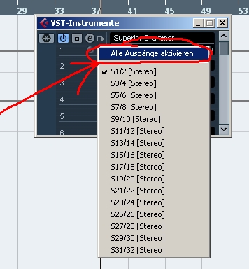

Im Instrumentenrack musst du bei dem jeweiligen Instrument angeben, welche Ausgänge aktiviert sein sollen.

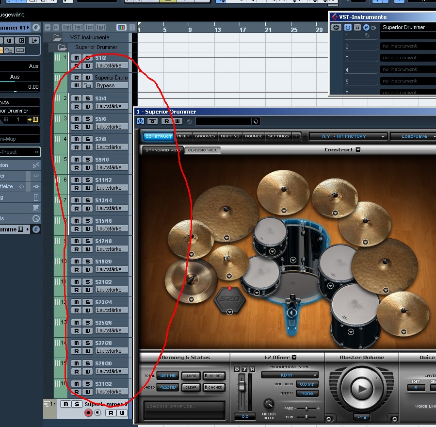

Hi,
das ganze als Fotolovestory:
- Erst im [g=539]Cubase[/g] Instrumentenrack SD laden.
- Dann auf das Symbol rechts neben dem Edit-Button im [g=539]Cubase[/g] [g=211]Rack[/g] klicken.
Da erscheint dann ein Aufklappmenü. Dort klickst du "alle Ausgänge aktivieren" an: http://www.youscreen.de/cubase_5-3.jpg
Dann sieht das in [g=539]Cubase[/g] so aus:
http://www.youscreen.de/cubase_5-1.jpg

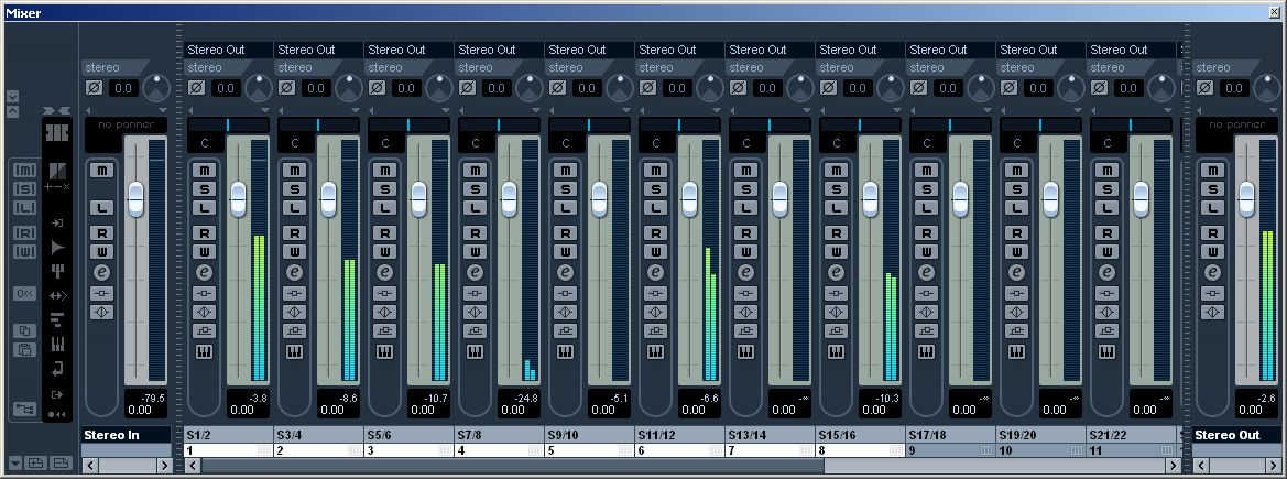

Dann siehst du, wenn du auf eine Trommel klickst, dass im [g=539]Cubase[/g] Mixer die entsprechenden Kanäle ausschlagen:
http://www.youscreen.de/mixer.jpg

Vielen Dank.
Nun geht es.
