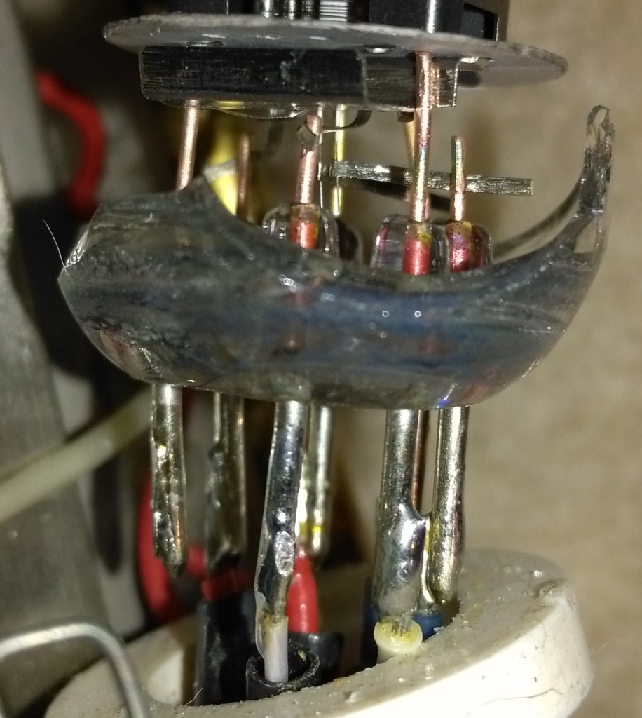

Update: der Herr Drefahl wollte die Originalröhre einlöten. Seiner Meinung nach wäre die Schaltung genau darauf abgestimmt. Ich sehe das anders und bin der Meinung, dass man durchaus eine Röhre gleichen Typs einbauen kann. Ob da nun eine Sovtek, Siemens, Phillips oder Telefunken drin ist, sollte der Schaltung egal sein. Der Klang wird sich natürlich etwas ändern.
Habe dann kurzerhand eine Siemens 6AK5W in der Bucht gekauft. Diese Röhre wird von vielen als Ersatz für die Originalröhre verwendet. Nachdem ich hier im Ort keinen gefunden habe, der das macht, habe ich das heute durchgezogen.
Es war eine elende Frickelei. Völlig unverständlich, warum die Kabel so kurz sind. Denn im Sockel ist genug Platz für paar cm mehr pro Kabel. So ist mir auch eines an der Platine gerissen, weil ich den alten Röhrensockel zu stark gezogen habe, um etwas Platz zu schaffen.
Nach knapp 5 Stunden und diversen anderen Problemen mit dem Kabel und Platz zu schaffen für die neue Röhre und eine Schraube auf dem Teppich zu suchen o_O habe ich das Mic an das Netzteil angeschlossen.

Uff, das war ja mal ein harter Ritt ! Das liest sich fast wie ein Krimi ;-) 5h ist viel Zeit. Sieht verdammt nach Friemelei aus, viel kleiner hättens auch wirklich nicht bauen können. Drücke Dir die Daumen, daß nun Ruhe herrscht. Es gibt nichts nervigeres, als defekte Mikros, Preamps, oder Lokomotiven im Maßstab 1:87 :kaffee:
Danke dir. Meine Nerven waren echt am Rösten. Nach Stunden hab ich mich gefragt, warum dann noch das blöde Kabel abreissen muss. Aber das Ergebnis steht.
Ehrlich gesagt bin ich von Oktava enttäuscht. So ein Gefrickel auf engem Raum. Dann gibt es nicht mal einen Service und die Röhren kosten 2 bis 3 mal so viel wie von Siemens, General Electric & co.
So wie das auf dem Foto für mich als Röhrenbastler aussieht, wäre da schon Platz für eine dieser kleinen Fassungen gewesen, welche kaum höher sind als die Länge der Röhren-Pins. Sogar mit etwas Spiel, dass man etwas Raum zum Stecken hat.
Wäre sicher auch kein Drama gewesen, das ganze Mic 5mm länger zu bauen, falls es so doch nicht ganz für eine Fassung reicht.
Na ja, vielleicht ging der Entwickler davon aus, dass man die Röhre eh so gut wie nie tauscht, Vorstufenröhren halten ja fast ewig (meine Erfahrung entgegen den Angaben von so manchem Geräte-Hersteller).
Trotzdem aus meiner Sicht schlampige Entwicklung. Dürfte beim der Herstellung ja auch sicher mehr Aufwand sein, eine Röhre so fummelig anstelle einer Fassung anzulöten. Schon komisch.
Danke für dein Feedback. Aber Oktava hat seinerzeit das Röhrenmic auf Basis vom 319 gebaut, um Kosten bei der Entwicklung zu sparen und hat diese auch an die Kunden weitergegeben. Immerhin habe ich das Mic für 350 € ganz offiziell gekauft. Mittlerweile ist es sogar noch etwas teurer.
Bei gearslutz habe ich gelesen, dass einige versucht haben eine Fassung einzubauen. Nur einer hat es geschafft. Und er musste die Fassung brechen, damit sie reinpasst. Ich hatte echt Probleme, die Röhre oben mit den Gummiringen reinzuquetschen. Unten wurde es sehr eng. Ein Sockel hätte ich jedenfalls nicht mehr reinbekommen.

Die ersten Testaufnahmen waren super. Leider haben sich dann gestern die Störgeräusche wieder gemeldet. Ich habe heute an der Röhre eine Pin neu angelötet. Da die Kabel so ultrakurz sind, ist dann auf der Platine wieder ein Kabel abgerissen. Dummerweise konnte ich nicht erkennen wo. Es gab 2 Lötstellen, die infrage kamen. Die erste war es nicht o_O Mit der 2. hatte ich dann Glück. Nur sind die Störgeräusche eben noch da.
Meine Stimme klingt hell und klar. Im Hintergrund hört man ab und zu ein Rauschen wie in einem alten Transistorradio. Die Membran scheint in Ordnung zu sein. Sonst wäre es ja wohl auch ein dauerhaftes Störgeräusch.
Ach, das ist aber schade ! Würde dennoch mal versuchen jemanden zu finden, der sich damit auskennt. Wenn die Reparatur 100 Euro kostet, wärs das Geld sicher wert. An sich bestimmt ein gutes Röhrenmic. Ist die Platine denn heil geblieben ?
Ehrlich gesagt weiß ich nicht, wo das Problem ist. Zunächst kamen Störgeräusche, dann Pegelverlust des Nutzsignales und dann kam gar nichts mehr. Die Platine und Röhre müssten noch ok sein. Habe das Mic zu Vox-O-Rama geschickt.
