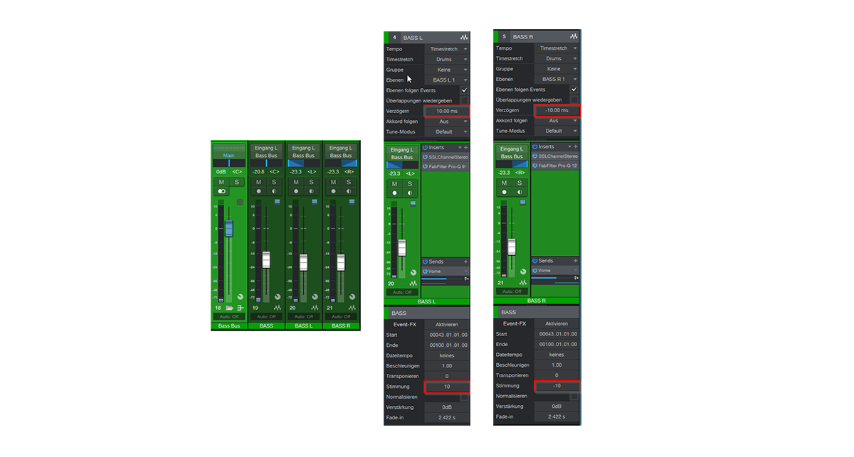

An den Drums hab ich eigentlich nichts weiter gemacht. Ich hab von der Midi nur die Snare genommen, hab die aber nicht direkt dazu gemischt sondern nur den Raum den ich der Midisnare gegeben habe. Das Drumfile selbst hab ich ansonsten noch durch nen Magnum-K gescheucht der recht hart zupackt um die Drums etwas aggressiver werden zu lassen. Dem Bass hab ich einen Hauch an Breite gegeben dass der in der Mitte nicht so alleine steht.

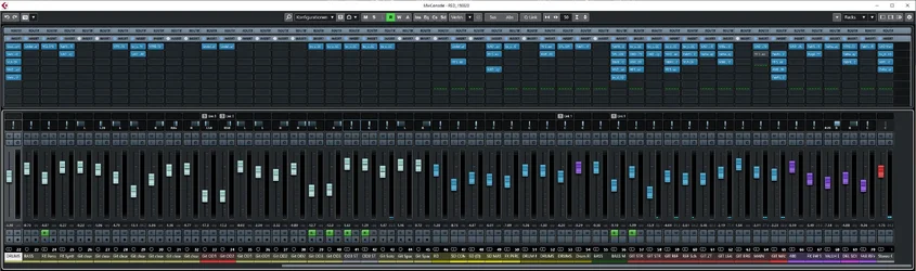

Wen es Interessiert,hier mal ein Bild von meiner Mixkonsole,sicher noch nicht optimal,ich arbeite noch an meinen Workflow;)

Danke für das Feedback.
Beim Bass hab ich keine Stereoverbreiterungstools eingesetzt sondern hab mir den den Haas Effekt zu nutze gemacht.
An den Seiten dann nur etwas den Bass angehoben und die Hochmitten etwas zurück genommen. Die Definition bleibt in der Mitte. Am Ende ist das auch eine Geschmacksfrage und passt auch nicht zu jedem Song. Das ganze kann man dann je belieben dazumischen. Die Snare hat hier tatsächlich etwas viel Raum haben. Aber so furztrocken klingt das auch nicht.

@DeepZone: danke für die Info. Hatte das früher mal auf Gitarren versucht, war aber eher enttäuscht. Auf die Idee, das auf dem Bass anzuwenden war ich garnicht gekommen. Werde ich bei Gelegenheit nochmal ausprobieren.
