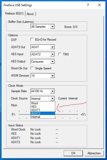

im handbuch steht: ADAT2 I/O. TOSLINK. Standard ADAT optical Port, 8 Kanäle. Kann nach Umschaltung im Settingsdialog auch als optischer SPDIF Ein- und Ausgang genutzt werden.
Ich würde mal hier die Clock Source auf ADAT 2 stellen.
