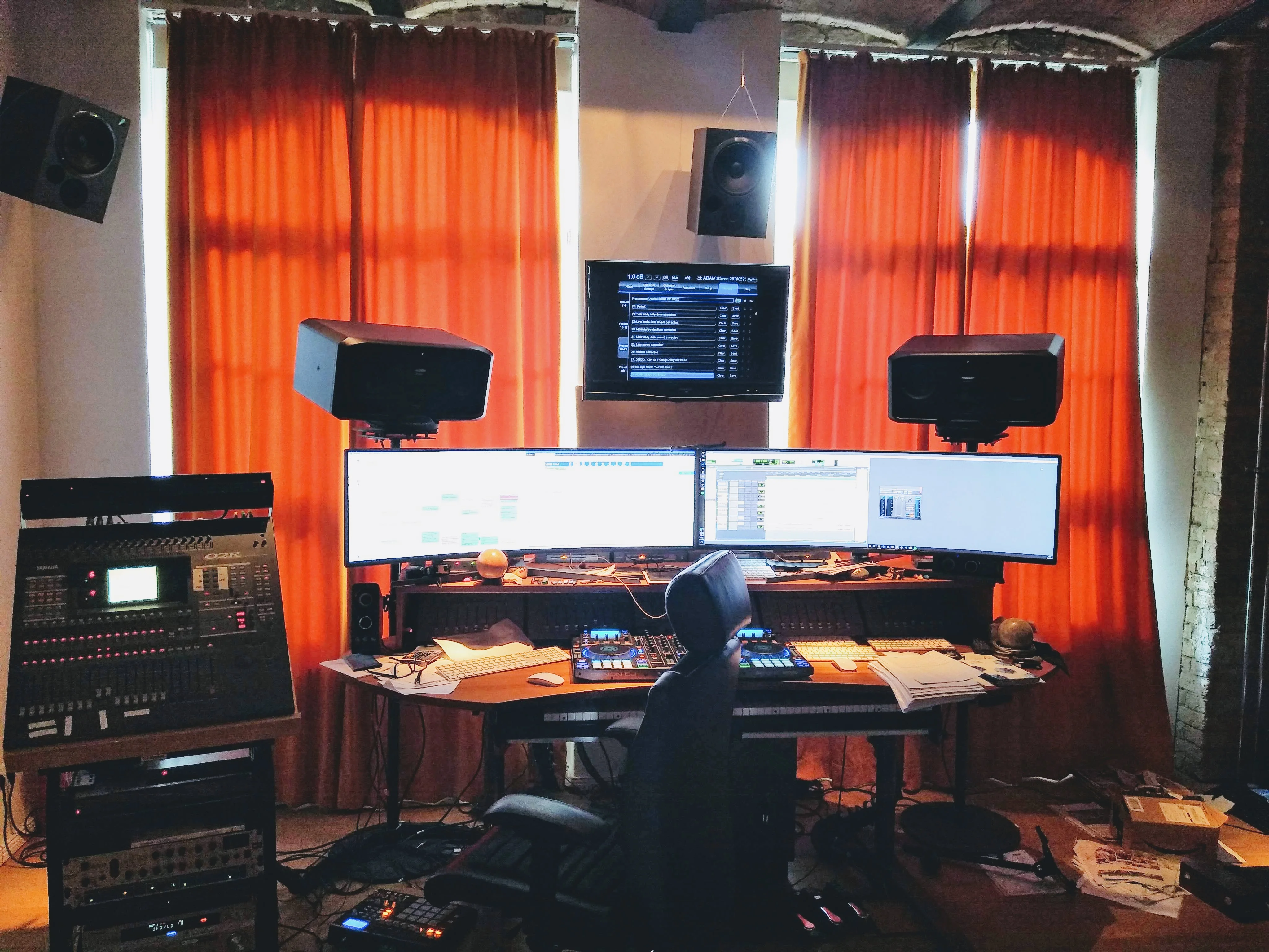

Würdest du die Abhöre an das ADI hängen oder weiterhin am Focusrite* lassen?
Ich kenne das Clarett nicht, weiß aber zumindestenst von meinem Schwiegeronkel, der das in seinem Studio genau so handled.
Am ADI-8 DS hängt das 5.1 Surround System und die Stereoabhöre.
Reaktionen: altessockenfach
